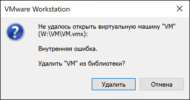

    Albertue
    После некорректного завершения перестала запускаться виртуальная машина.
    Что можно сделать? Если что, версия 17.6.1
    Всего записей: 382 | Зарегистр. 26-05-2008 | Отправлено: 22:28 06-12-2024 | Исправлено: Albertue, 22:29 06-12-2024
