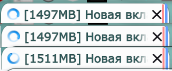

Ну, у меня и быстро, и удобно, и нересурсоемко. И пре-предостаточно и стилей, и скриптов, а base64 иконок почти совсем не осталось, маленьких чуть-чуть осталось, на 7-10 строчек кода, остальные все изжили себя.
Дык в нынешних условиях гигабайт сюда, гигабайт туда..., нашёл чем хвастаться. )
Yankell
А это сколько вкладок у вас открыто? У меня 35 + переходы в памяти.
Так у тебя просто отличный результат. Ещё, кстати, от количества расширений зависит.

Yankell
alloledd
Расширений 35 включённых, ещё 12 условных (часто объединены) кастомных кнопок и скриптов штук примерно 30 (счётчика нет, а некоторые составные, на глаз не сосчитать). Но больше зависит от открываемого контента, сейчас сайты мало кто оптимизирует, считают, видно, у всех компы промышленной мощности, одна страница может гиг занять спокойно.

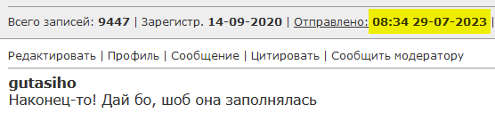

Для удобства пользователей и систематизации потока информации создана профильная тема по UCF. Шапка включена.
Интересующимся и пользователям UCF - добро пожаловать в новую тему.
P.S.
В свое время эта тема стилей и скриптов, в которой вы сейчас находитесь, аналогично была выделена в самостоятельную тему, 2,5-летняя история показала правильность этого действа.
Всего записей: 9466 | Зарегистр. 14-09-2020 | Отправлено: 15:07 12-02-2026
bomzz
обычно после отделения темы умирают, это правильно. форум почти умер, при сравнении с тем что было при жизни создателя
Всего записей: 3904 | Зарегистр. 29-03-2016 | Отправлено: 15:19 12-02-2026
Satanachia
Для удобства пользователей и систематизации потока информации создана профильная тема по UCF. Что за глупости? UCF - UserChromeFiles
Всего записей: 1341 | Зарегистр. 22-10-2012 | Отправлено: 15:21 12-02-2026
bomzz
Эта тема, где я пишу этот пост, создана...вот когда
И спокойно себе существует, вот вторая часть пошла.
Всего записей: 9466 | Зарегистр. 14-09-2020 | Отправлено: 15:34 12-02-2026
