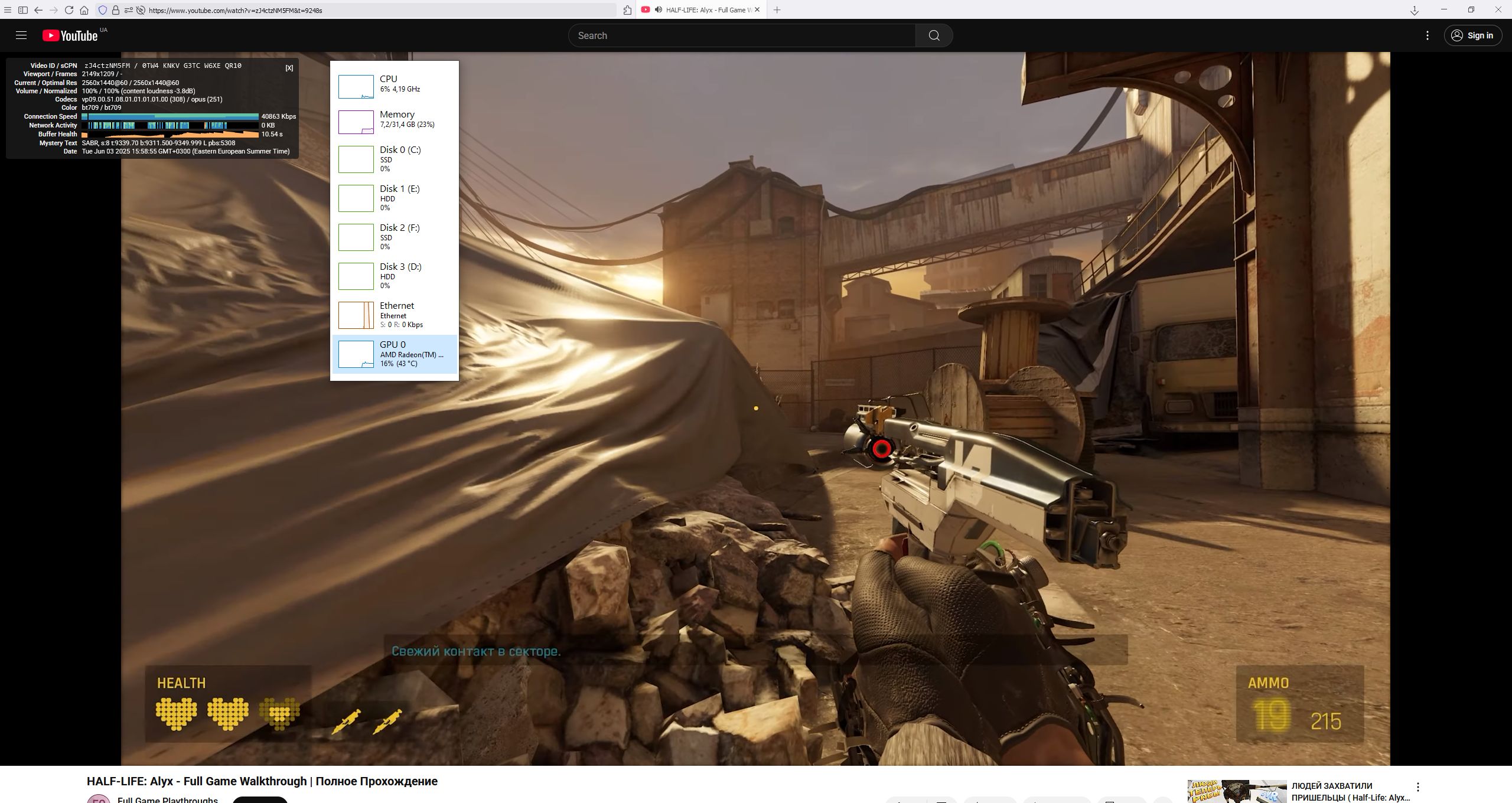

Пруфы  https://www.upload.ee/image/18171213/Capture.PNG
Пруф что не установлен VP9 ? И что он дает ?
Жду таких же два скриншота. Без воды,сказок и прочей дичи,как видеокарта без кодеков декодирует vp9 аппаратно.

RazOne707
Ссылка
Грузится видео. Проц свободен. Фоновые торренты ради тебя выключать не буду.

RazOne707
Я тебе показал красными стрелочками где смотреть и что показать
И второй скрин в about:support
И "Компоненты для работы с мультимедиа" (оно же Media Feature Pack KB3145500) отключи, если он у тебя включен, там также содержатся кодеки vp9

RazOne707
То есть ты предлагаешь мне сломать исправно работающую систему в угоду твоих хотелок?
Просто покажи скрин с Диспетчера задач Video Decode при декодировании vp9, мне не интересны твои танцы, я пишу тебе конкретно и по факту где и что показать
Ты же явно закрыл этот пункт в Диспетчере задач, потому-что у тебя там 0 рисуется и ничего аппаратно не декодируется
И в about:support в Лисе стоит "аппаратно не поддерживается", потому что априори без кодеков ничего не декодируется и Лиса берет их внешние в отличии от хромов
Также тебе указали, где еще находится кодек vp9 в Media Feature Pack KB3145500, потому-что твои изречения: "без кодеков видеокарта своими силами аппаратно декодирует" - слушать невозможно
