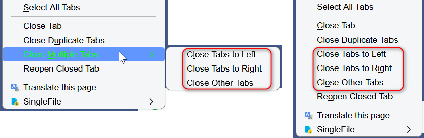

    Заюзал v136.0a1, удивительно, но все мною используемые в текущих версия скрипты работают, ни один не отпал.
    Скрыпт
