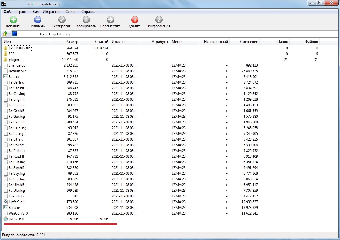

    У обычного 7-Zip код восстанавливающий .NSI закомментирован в исходниках, но есть два варианта решения задачи:
    а) варианты 7z.dll скомпилированные с раскомментированным данным кодом.
    б) плагин Observer для Far Manager который так же умеет вытаскивать [NSIS].nsi

    А этот код давно не менялся. И то, почему не удастся восстановить исходный NSI я ранее писал. Лучше не будет. Восстановить исходный код скрипта после компиляции в принципе невозможно.

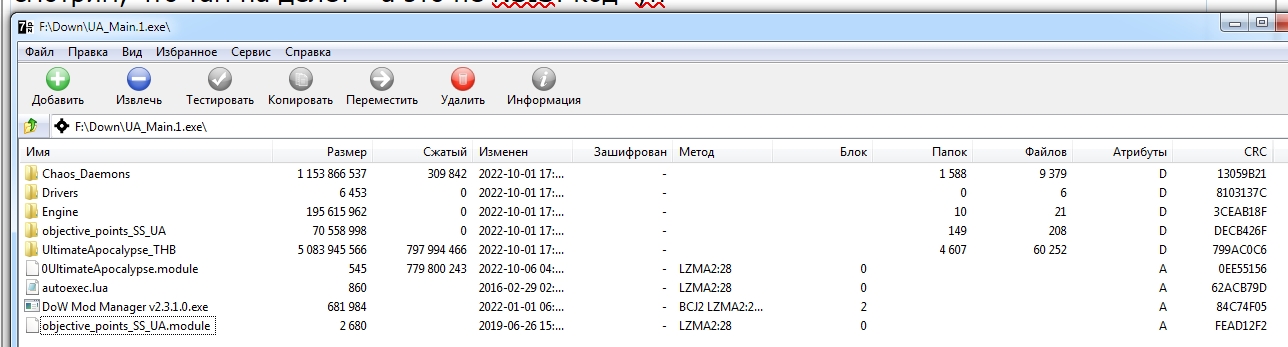

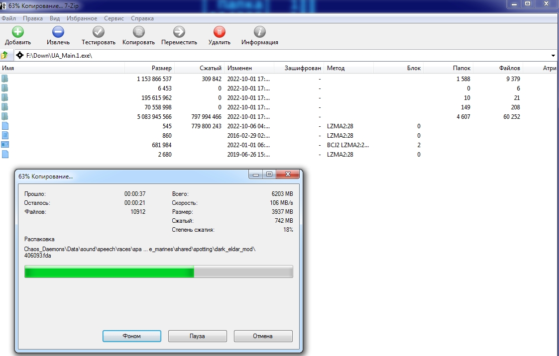

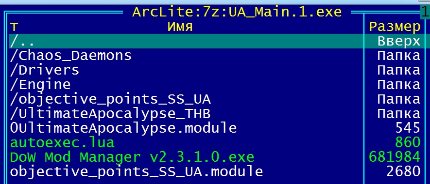

    Так, с ходу - ваш архив, Far 3.0 b6077, ArcLite 3.0.0.332 + 7z.dll v22.01 с гит:
    7-Zip-X64-X86-with-Extracting-NSIS-script, 7zFM -t* <file>:
    смотрим, а что там на деле? - а это не NSIS, а 7-Zip SFX, а поэтому 7-Zip правильно не показал нам наличие [NSIS].nsi ибо в данном случае NSIS не использовался, а запись NullSoft.NSIS.exehead в манифесте бинарника вызывает добросовестное заблуждение - есть такое понятие в технике означающее "Ошибка вызванная наличием признаков иного явления".
    Всего записей: 35500 | Зарегистр. 31-07-2002 | Отправлено: 11:23 01-01-2023 | Исправлено: Victor_VG, 11:54 01-01-2023
    Baltazar500
    Victor_VG,
    а это не NSIS, и поэтому Observer 1.11.2 или 1.12.файл пропускают - "Этот формат мы не знаем, файл пропускаем и возвращаем управление фару для проверки кто из других плагинов откроет его?." !, а сам код  управления написан с использованием Lua:
    Эээ ... т.е. это установщик на базе nsis, но при этом не являющийся nsis-архивом ? Я правильно понимаю ? LUA-файл не закинете на файлообменник ? Погляжу, что там. Просто комп будет мне доступен в лучше случае завтра. Не сообразил его посмотреть т.к. упорно высматривал [NSIS].NSI.
    p.s. За наводку на патченную ревизию 7zip'а спасибо, заюзал его у себя в total7zip'е вместо оригинального. Теперь ушли лишние костыли и гемморой при извлечени [NSIS].nsi
    Всего записей: 2629 | Зарегистр. 19-09-2011 | Отправлено: 11:41 01-01-2023
    Baltazar500
    Нет, это 7-Zip SFX в котором использован специально разработанных для данного проекта модуль. А сама игра похоже написана на языке Lua - слишком их там много - grep насчитал 13713 файлов с типом Lua, прошу: 0UltimateApocalypse.module , autoexec.lua и objective_points_SS_UA.module
    Всего записей: 35500 | Зарегистр. 31-07-2002 | Отправлено: 12:05 01-01-2023
