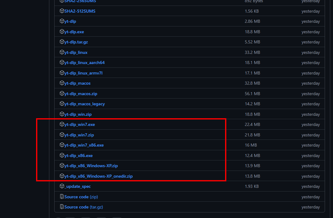

    Тревожные новости поступают из-за бугра :
    Beginning with this release, yt-dlp's Python dependencies must be installed using the default group
    .. [cut].. Python version has been raised to 3.9
    official yt-dlp.exe and yt-dlp_x86.exe binaries are no longer supported on Windows 7
    Повод расчехлиться и попробовать собрать свежую [новее августа] версию.
    Те семёрочники [имеются такие], что глумились над XP-шниками, постепенно
    оказываются на их месте. Тут, видимо, другое™ и совет переходить
    на Win 11 им не понравится. Ну и прочие сопутствующие "аргументы".

    Так это на уровне обсуждений / беток / прогнозов было,
    как я думал, а тут релиз подъехал [как подгадали, я случайно зашёл]:
    https://github.com/yt-dlp/yt-dlp/releases/tag/2024.11.04
    (выложено десять часов назад).

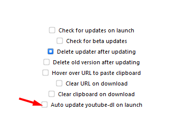

    Sputnikk
    youtube-dl-gui (oleksis, 2023) автообновился и при попытке скачать видео выдаёт:
    yt-dlp.exe - Системная ошибка
    Запуск программы невозможен, так как на компьютере отсутствует api-ms-win-core-path-l1-1-0.dll. Попробуйте переустановить программу.
    ОК
    он ещё совместив с Вин 7?
    Beginning download, this box will output progress
    Using yt-dlp as the download provider.
    yt-dlp has been found and set
    Generating output directory structure
    The output was generated and will be used
    The quality and format has been set
    Arguments have been generated
    Arguments have been generated and are readonly in the textbox
    Creating download thread
    Created download thread, starting...
    Error: [PYI-8608:ERROR] Failed to load Python DLL 'f:\Temp\_MEI42802\python310.dll'.
    Error: LoadLibrary:    .
    An error occured
    THIS IS A YOUTUBE-DL ERROR, NOT A ERROR WITH THIS PROGRAM!
    Всего записей: 8684 | Зарегистр. 17-10-2011 | Отправлено: 15:47 05-11-2024 | Исправлено: Sputnikk, 15:55 05-11-2024
    ant1994
    Sputnikk
    Глянул у себя - в папке с довнлоадером лежат четыре файла: yt-dlg.exe\ffprobe.exe\ffmpeg.exe\api-ms-win-core-path-l1-1-0.dll (длл-ку скорее всего скачал отдельно,ОС Win7x64). Пока что работает...
    Всего записей: 648 | Зарегистр. 13-02-2020 | Отправлено: 16:46 05-11-2024
    Sputnikk
    ant1994
    неделю назад проблем не было.  Может у Вас сам загрузил или у меня исчезла при обновлении
    Прошу прощения. У меня кажется youtube-dl-gui (murrty, 2022). Интерфейс как здесь https://github.com/murrty/youtube-dl-gui?tab=readme-ov-file#readme
    Всего записей: 8684 | Зарегистр. 17-10-2011 | Отправлено: 17:47 05-11-2024 | Исправлено: Sputnikk, 17:52 05-11-2024
    он скачивает сам новую версию если в настройках галка стоит https://8.i.getapic.me/h5u5.png
    а так да не поддерживает 7ку версия последняя, выключи проверку обновы и вручную замени файл, на версию либо эту либо https://github.com/yt-dlp/yt-dlp/releases/tag/2024.10.22 либо отсюда https://github.com/nicolaasjan/yt-dlp/releases сборки для 7ки https://8.i.getapic.me/h5uh.png (может там и другие будут работать, я не проверял)
    Спасибо. Сработало после укорочения названия файла до стандартного.
    Нельзя сделать автообновление с этого репозитория?
    Всего записей: 8684 | Зарегистр. 17-10-2011 | Отправлено: 10:03 06-11-2024
