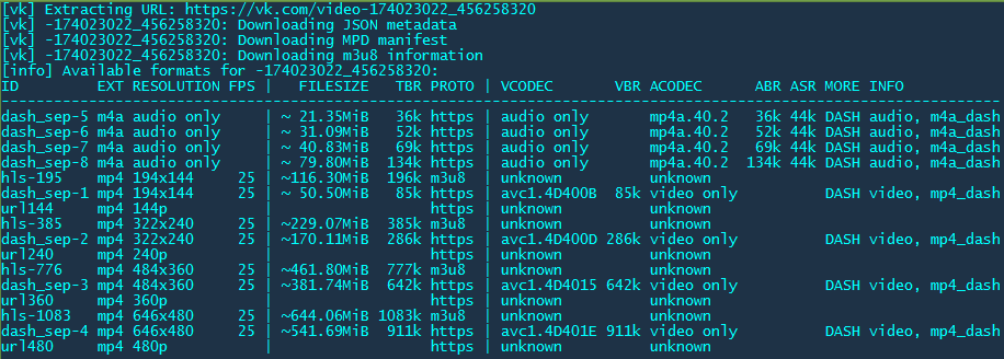

    coleslaw
    claim35
    ВК видео теперь по новому адресу vkvideo.ru
    у меня, все старые ссылки ещё рабочие, что в веб-браузере, что в плеере+yt-dlp
    например https://vk.com/video-174023022_456258320
    Всего записей: 213 | Зарегистр. 17-10-2018 | Отправлено: 20:05 14-12-2024
    coleslaw
    потому что все ссылки в vkvideo.ru есть и в vk.com, достаточно просто домен поменять и качают и старые версии
