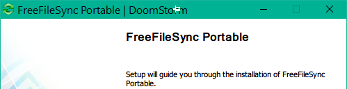

alloledd
При определенных усилиях портабле, свободная от доната, находится в интернетах.
Ниже пример вымогательства автора, но не поддавайтесь.
Ну а раз у вас ничего не ищется ни там, ни сям, то вот тема в варезнике. Или ищите с ключевым словом DoomStorm
Всего записей: 9334 | Зарегистр. 14-09-2020 | Отправлено: 08:54 27-01-2023 | Исправлено: gutasiho, 09:17 27-01-2023
