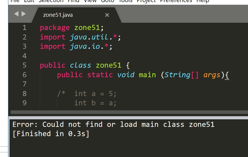

andreyefgs
У меня получилось
Настраивал как здесь описано (на английском)
How to compile and run a Java program with Sublime Text 3
(Там, кстати, судя по скриншотам автор винду юзает)
Содержание RunJava.sublime-build
    "shell_cmd": "javac $file && java $file_base_name"
Заработало после перезапуска ST
В подменю "Build System" выбрано RunJava

romy
Теперь класс не видит.
Чтоб я сдох... убрал строку package имя пакета; и вывод появился... Код, кстати, из консоли запускался вручную из директории, в которой лежала папка с классом, а не сам класс, командой java имя папки.имя класса.
