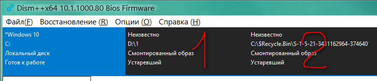

shadow_member
Парни, как убрать устаревшие работы 1, 2?

mbrz
shadow_member
Выбрать ЛКМ нужный затемнённый пункт, меню "Файл" > "Размонтировать образ".

shadow_member
mbrz
Класс, спасибо! Это появилось после неудачного сохранения. Первоначально так и делал, прогу перезапускал, не помогало. Забил, перезагружался, сейчас пробую - получилось.

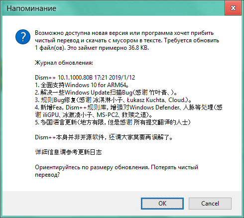

shadow_member
Выход в сеть заблокирован, при каждом запуске это окно,  его можно отключить?

shadow_member
mbrz
Сеть для него заблокирована, вижу в логах его тщетные попытки выйти. Решил проблему так:
в папке Config в файле Config.ini строку в начале файла привел к виду LastUpdate=2029 01 21 (было 2019 01 21);
в папке Config открыл в 7-Zip архив UpdateInfo.zip и в файле UpdateInfo.xml в конце второй строки изменил дату с 2019/1/12 на 2029/1/12
То окно не появляется.
