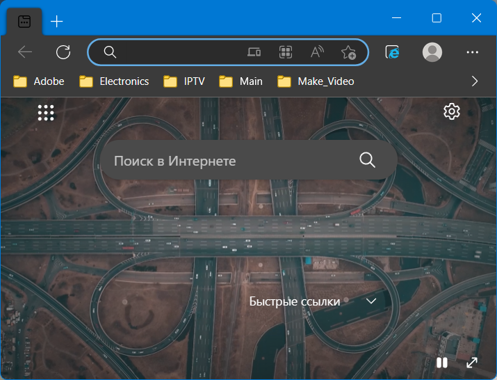

    bogatstvo2
    Sputnikk
    Здесь тема про десктопный вариант,, а не смартфонный
    Это не смартфон, это снимок всей страницы на компе.
