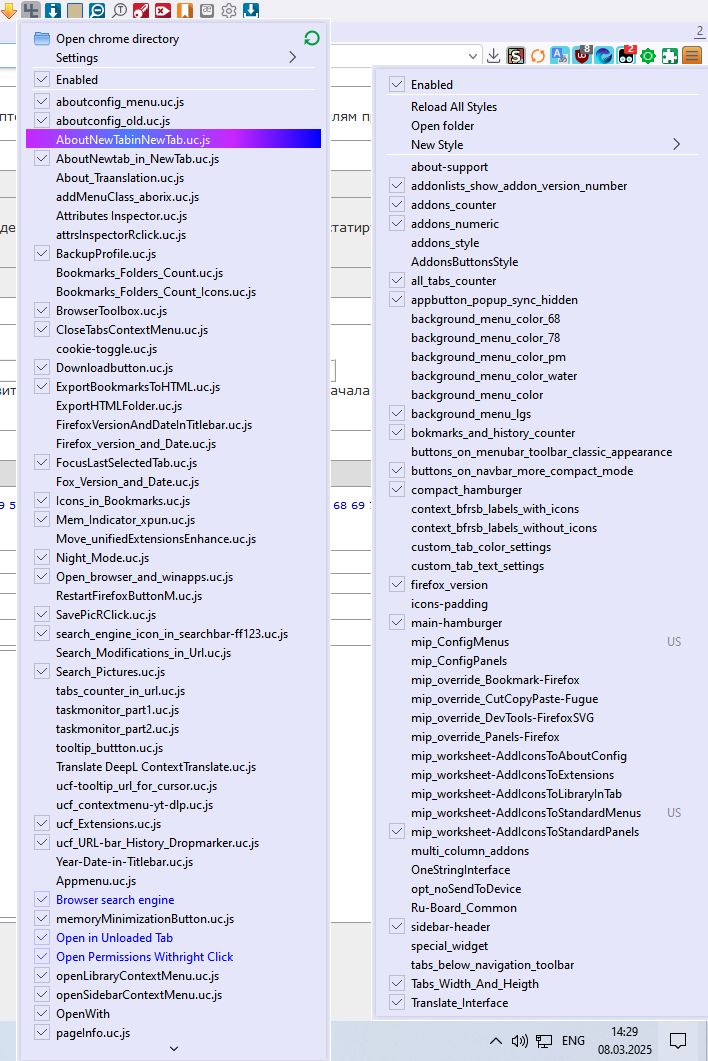

Сегодня дошли руки до FF136 (у меня portable). Распаковал только \core\ и очистил от лишних файлов.
В результате боковая панель от Aris не работает и в консоле
Uncaught TypeError: Components.utils.import is not a function
    <anonymous> file:///D:/FFNew/profile/chrome//userChrome/addonbar_vertical.uc.js:14
    loadScript file:///D:/FFNew/profile/chrome/userChrome/userChromeJSutilities.js:73
Значит я третий у кого не работают некоторые скрипты от Aris.
