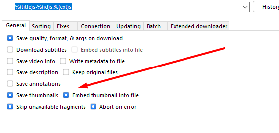

    youtube-dl-gu может делать из превью видео обложку аудиофайла, если скачивать только звук? Например здесь https://www.youtube.com/watch?v=uuWdYc2sV9s нет смысла скачивать видео, но хотелось бы получить альбом с обложкой
    P.S. С Ютубом проблема - надо запускать скачивание дважды, поскольку первый раз не срабатывает. Такая особенность ускорения от местного провайдера. При просмотре на сайте грузятся первые 19 секунд, остальное только после обновления страницы. Не смог найти как обойти ускорение провайдера.
    Всего записей: 8644 | Зарегистр. 17-10-2011 | Отправлено: 19:41 22-12-2024
    Sputnikk
    вначале темы где-то было про обложки
    вот примеры youtube-dl | yt-dlp (Часть 2) там есть обложки, были с ними какие то проблемы что в один файл не вставлялись и т.д, в этих примерах уже нормальный вариант --convert-thumbnail jpg --embed-thumbnail добавь в строку свою
    а если ты имеешь ввиду галки в UI, я не вижу таких, в настройках есть галки такие https://8.i.getapic.me/hlba.png сохранять и вставлять
    но там требуется https://github.com/wez/atomicparsley/releases и даже с ним не вставляет
    но если эти галки включены, то достаточно --convert-thumbnail jpg и вставляет, но при этом сохраняет отдельно файл обложки, а без сохранения не вставляет

    Sputnikk
    yt-dlp.exe -f "bestaudio[acodec^=mp4a]" --no-part --sponsorblock-mark all --embed-thumbnail --convert-thumbnails jpg <ссылка>
    Отлично работает уже много времени, без проблем.
    Если не добавлять указание конверта в жпегу, то сабж любит скачивать webp или jpeg (как повезёт), а потом превращать это в голый несжатый bmp. Это тупо, ещё и размер раздувает кратно.

    Sputnikk
    у меня неактивна. Странно что плагин для опции сам не подгружается.

    тогда наверно так
     --embed-chapters --no-part  --embed-thumbnail --convert-thumbnails jpg
    Сработало. Разница в 312803 байт
