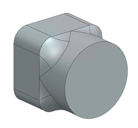

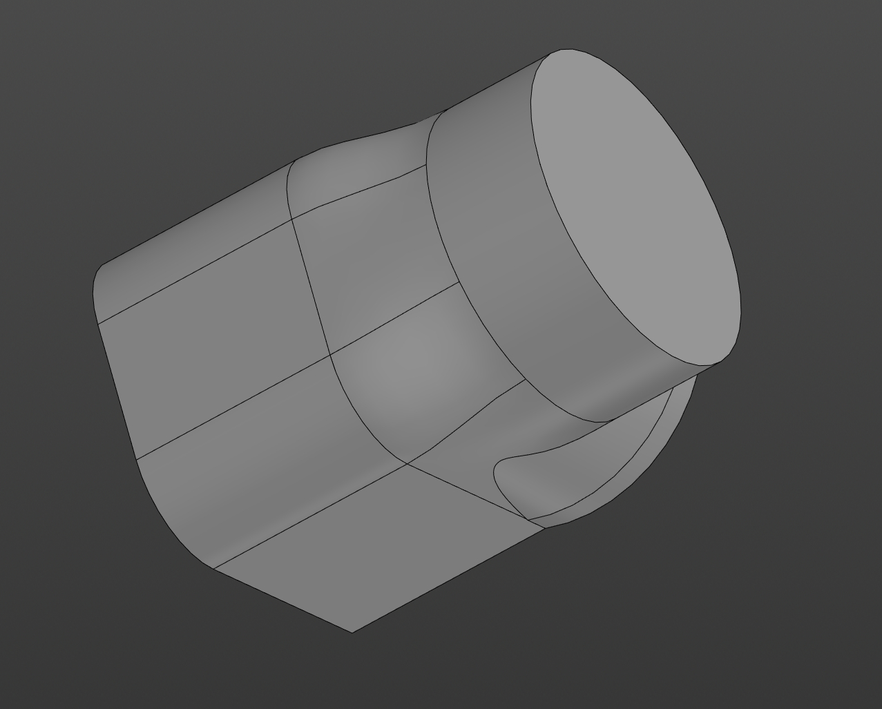

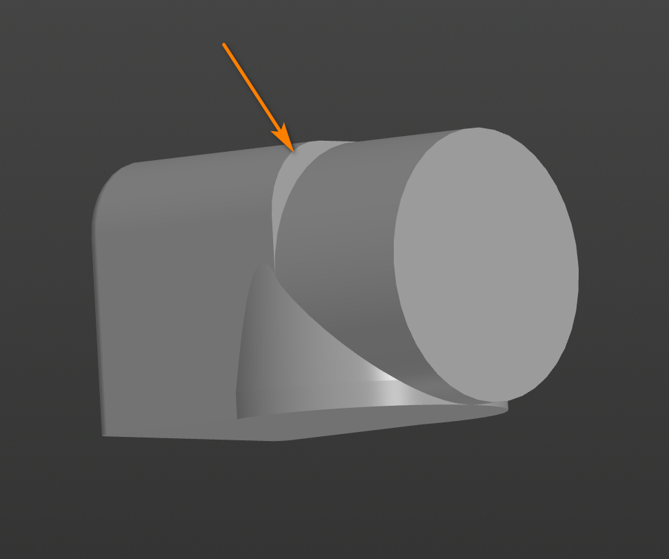

juDge
Подскажите как такой переход (выступ ) от квадрата в цилиндр зализать
Всего записей: 324 | Зарегистр. 22-04-2002 | Отправлено: 11:53 28-08-2025 | Исправлено: juDge, 12:18 28-08-2025
DSAndy
juDge, попробуй выдавливание по сечениям
Всего записей: 208 | Зарегистр. 27-02-2007 | Отправлено: 13:50 28-08-2025
NikT
juDge
Увы, скругления довольно слабая сторона Компаса. NX или Catia делают это легко.
Всего записей: 670 | Зарегистр. 21-06-2006 | Отправлено: 14:46 28-08-2025 | Исправлено: NikT, 16:04 28-08-2025
juDge
DSAndy
Благодарю за подсказку ... получлся приемлимый результат ... на мой взгляд это конечно решение через одно место но результат есть и уже не плохо
Всего записей: 324 | Зарегистр. 22-04-2002 | Отправлено: 17:47 28-08-2025
