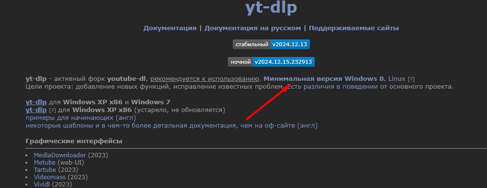

    сборщик nicolaasjan на github о своем yt-dlp пишет "Windows (Win8+)..."
    в шапке об этом нет ни слова, но есть линк "yt-dlp для Windows XP x86 и Windows 7"
    для win7 вижу только gyan.dev, но с учетом
    "Essentials build compatible with Windows 7 or above. Full build requires at least Windows 10. "

    uaixovich
    как это нет https://8.i.getapic.me/hldd.png
    если речь про ffmpeg, то там есть пояснение в шапке youtube-dl | yt-dlp (Часть 2) и там в теме почитай youtube-dl | yt-dlp (Часть 2)
    второй ссылкой после пояснения идёт сборка как раз https://www.gyan.dev/ffmpeg/builds/ffmpeg-release-essentials.7z которая работает на 7ке, она собирается (тогда точно так собиралась) без RAV1E

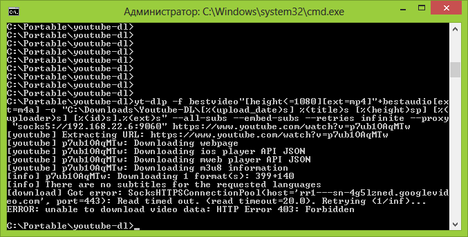

    Подскажите пожалуйста, никто не сталкивался с ошибкой "HTTP Error 403: Forbidden"?
    C:\Portable\youtube-dl>yt-dlp -f bestvideo"[height<=1080][ext=mp4]"+bestaudio[ex
    t=m4a] -o "C:\Downloads\Youtube-DL\[%(upload_date)s] %(title)s [%(height)sp] [%(
    uploader)s] [%(id)s].%(ext)s" --all-subs --embed-subs --retries infinite --proxy
     "socks5://192.168.22.6:9060" https://www.youtube.com/watch?v=p7ub1OAqMTw
    [youtube] Extracting URL: https://www.youtube.com/watch?v=p7ub1OAqMTw
    [youtube] p7ub1OAqMTw: Downloading webpage
    [youtube] p7ub1OAqMTw: Downloading ios player API JSON
    [youtube] p7ub1OAqMTw: Downloading mweb player API JSON
    [youtube] p7ub1OAqMTw: Downloading m3u8 information
    [info] p7ub1OAqMTw: Downloading 1 format(s): 399+140
    [info] There are no subtitles for the requested languages
    [download] Got error: SocksHTTPSConnectionPool(host='rr1---sn-4g5lzned.googlevid
    eo.com', port=443): Read timed out. (read timeout=20.0). Retrying (1/inf)...
    ERROR: unable to download video data: HTTP Error 403: Forbidden
    Качаю ролики через личный ВПН, к которому обращаюсь в локалке по прокси (не настраивать же ВПН на каждом устройстве дома). Сам ВПН и прокси работают, если смотреть через них (а по-другому то и не работает, спасибо РКН) ютуб в браузере, то всё вполне в порядке. Вероятно ошибка сугубо yt-dlp. Его релиз также проверил и обновил до последнего на данный момент (2024-12-23)
    Может ютуб что-то поменял и надо ждать, когда пофиксят в yt-dlp...
    Началось всё сегодня, 25.12.2024.

    UnReleaSedcom
    может в прокси твоём косяк
    у меня нормально всё https://8.i.getapic.me/hs8d.png
    тебе же пишет ошибку

    UnReleaSedcom
    VitalyF, greeple приветствую. Я дополнил своё сообщение. Не совсем ясно, какой протокол заблочен. Я не юзаю http, для прокси у меня - socks5, для ВПН с виртуалкой за границей - shadowsocks

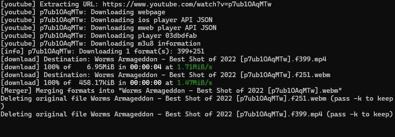

    LZAA
                                      UnReleaSedcom
         Итак - 'proxy' не нужен. Что пишет 'yt-dlp', если:
         yt-dlp https://www.youtube.com/watch?v=p7ub1OAqMTw
    Всего записей: 2724 | Зарегистр. 09-01-2010 | Отправлено: 00:35 26-12-2024
    UnReleaSedcom
    LZAA
    Вот получившийся лог по скачиванию напрямую
    Всего записей: 20 | Зарегистр. 10-07-2010 | Отправлено: 01:21 26-12-2024 | Исправлено: UnReleaSedcom, 01:22 26-12-2024
