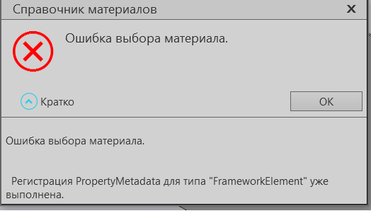

Приветствую. Помогите пожалуйста победить ошибку при повторном выборе материала с помощью полинома, КОМПАС-3D v18.1, Полином 2018.
Буду очень благодарен за помощь!
"Ошибка выбора материала.
    Регистрация PropertyMetadata для типа "FrameworkElement" уже выполнена."
Знаю что можно избавиться от ошибки методом выбора в настройках открытия меню, вместо последних используемых материалов, но они тоже важны, хотел бы избранные материалы сохранить и от ошибки избавиться.

Для v21 выкладывали обновлённый файл, можно попробовать с v18 (предварительно сохранить оригинальный), но гарантий никаких + у Вас ПОЛИНОМ.
forum.ascon.ru/index.php?msg=318149

Заменил файл, ошибка не ушла, скорее всего из-за того что библиотеки Полинома, подскажите, есть ли еще какие-то варианты по лечению ошибки?

Полином 2018, скорее всего, лицензионный. Обратитесь в техническую поддержку, может у них есть решение.
