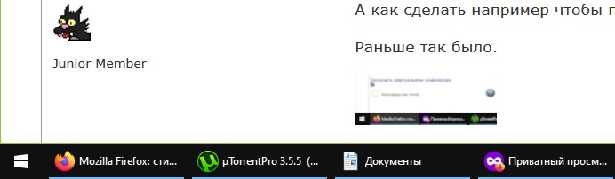

Darkogramer
А как сделать чтобы приватное окно отрывалось рядом с браузером в панели задач?
Раньше так было.
upd
Сейчас вот как приватное окно открывается. На старой версии было по другому.
Всего записей: 199 | Зарегистр. 20-03-2015 | Отправлено: 14:10 16-03-2025 | Исправлено: Darkogramer, 08:02 17-03-2025

Darkogramer
Раньше так было.
upd
С этим кто может помочь? плиз
подъем темы не приветствуется
Всего записей: 199 | Зарегистр. 20-03-2015 | Отправлено: 22:13 23-03-2025 | Исправлено: Maz, 12:53 24-03-2025
