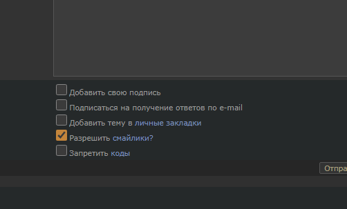

    Nnq20ee20qnN
    длинный код в тег more оберни, и убери галку смайликов когда отправляешь сообщения https://8.i.getapic.me/hsou.png чтобы в коде не было смайлов

    Nnq20ee20qnN
    Редко тут бываю, искал тег спойлера, не нашёл... оказывается надо было "морэ" искать... В общем понятно, это уже за меня, вижу, сделали, а вот смайлик кажется не хочет убираться, галочку внизу окна редактирования убрал, но если подвести мышу к знаку вопроса, он виден. Хотя если открыть в новой вкладке, то не виден, так и должно быть?

    Nnq20ee20qnN
    да, это так и должно быть
