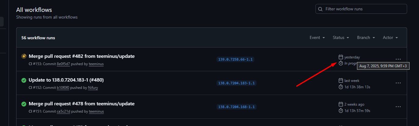

Matvei_B
может лучше уже 139 проверять
может и лучше, только сборки нет ещё https://a.i.getapic.me/mi64.png уже сутки собирает
как соберёт можешь проверить
https://github.com/ungoogled-software/ungoogled-chromium-windows/releases
