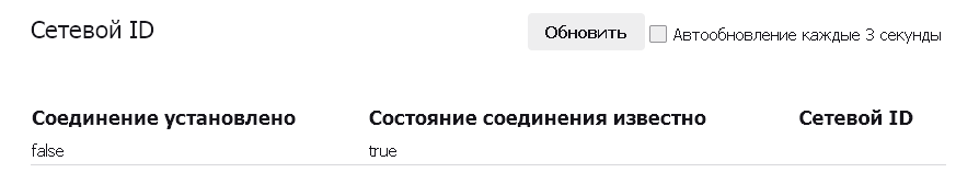

qonyx
А что это за  "Сетевой ID" в сабже ?
Всего записей: 140 | Зарегистр. 16-04-2024 | Отправлено: 22:13 13-07-2025 | Исправлено: qonyx, 23:24 15-07-2025
