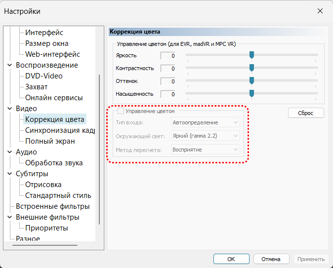

    usalex
    В настройках на вкладке "Видео"-->"Коррекция цвета" задизейблен чекбокс "Управление цветом".
    Почему?

    V0lt
    usalex
    Много раз отвечали. Это для EVR-CP 10/16-бит.
