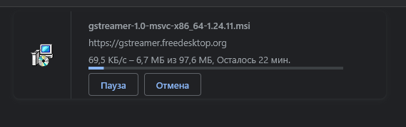

    не знаю, у меня вот на gstreamer.freedesktop.org такая низкая сейчас https://8.i.getapic.me/htzf.png на portableapps тоже уже год наверно низкая часто, на гитхабе бывает и быстро, но бывает и так же медленно, хз может и наши тормозят, но обходы блокировок мне не помогают, скорее может у них отдача такая
