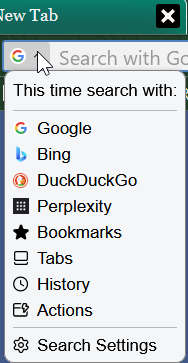

akelboy
Возможно уже обсуждалось, но меня сейчас это свойство новых версий разочаровало. Можно как-то вернуть выбор поисковика предварительно, до ввода текста в адресную строку?Сейчас же выбор появляется после начала ввода, а это значит, что часть ввода уже улетает на поисковик по-умолчанию.
Всего записей: 256 | Зарегистр. 01-04-2016 | Отправлено: 08:08 21-07-2025

akelboy
В том-то и дело, пока не введёшь хоть один символ, это меню не появляется. Поставив курсор в строку появляются предыдущие запросы, но в самом низу нет выбора поисковиков.
Всего записей: 256 | Зарегистр. 01-04-2016 | Отправлено: 12:10 21-07-2025
akelboy
Открыть новый таб и клик на иконке поисковика. У меня появляется без ввода символа или символов.
Всего записей: 9457 | Зарегистр. 14-09-2020 | Отправлено: 12:47 21-07-2025

akelboy
Два пути:
1. Сначала писать пробел, а не свои буковки.
2. В about:config сделать browser.urlbar.scotchBonnet.enableOverride false , тогда поведение станет как в прошлых версиях.
