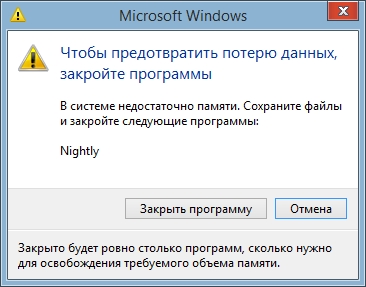

Someone R
Поставил портативную сборку Firefox, а она с парой активных вкладок с ютубом и десятком дополнений почти сразу начинает неистово отжирать оперативную память с нескольких сотен мегабайт до нескольких гигабайт. Периодически объём уменьшается, как будто лишнее сливается и затем снова увеличивается. Вот, например, тот же Цент 5.1.1130.129, с большим количеством активных вкладок и таким же набором расширений сжирает гораздо меньше.
Попробовал несколько портативных сборок лисы и её форков: r3dfox 139.0.4 (и 128.10.0 esr), Firefox 139.0.2 (от cento8) и собственноручно изготовленную сборку Firefox 135.0 и только 135-я работает корректно, не ужирается памятью даже с большим количеством активных вкладок. Настройки одинаковые, дополнения везде те же.
От чего зависит такое поведение? Как можно вычислить причину? Можно как-то исправить это? Или нужно искать "свою версию", которая бы корректно работала на моём железе?
Ранее никогда не пользовался Firefox на постоянной основе, поэтому не сильно знаком с его слабостями и как их решать.
Пы.Сы. Когда запущен Firefox и корректно работает иногда всё же появляется системное предупреждение о нехватке памяти, но при этом оперативной памяти занято всего лишь 50%. О какой памяти идёт речь? Подскажите, пожалуйста.
https://postimg.cc/hzTXkkF4
Всего записей: 477 | Зарегистр. 07-07-2022 | Отправлено: 23:28 21-07-2025 | Исправлено: Someone R, 23:55 21-07-2025

Someone R
Используй System Explorer чтобы смотреть не только рабочий набор памяти, а весь с VM
