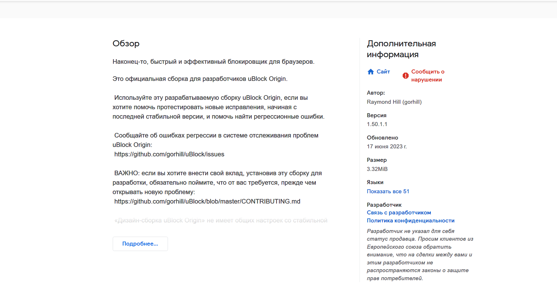

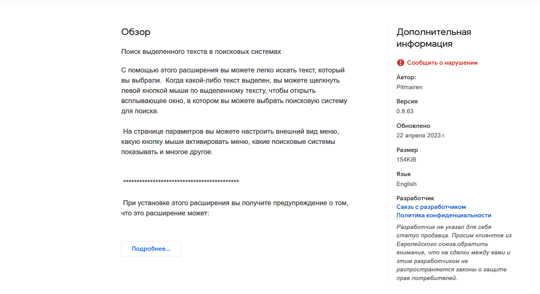

Naytaco
Случилось это вдруг. Все время переводил, и вдруг перестал.
именно так всё и есть  -  сам гугл в своём сервисе перевода с недавно полностью отключил поддержку перевода страниц CWS (хромвебстора)
  -  пример строки для отправки урла в гуглетранслят - https://chrome-google-com.translate.goog/webstore/detail/selection-search/gipnlpdeieaidmmeaichnddnmjmcakoe?_x_tr_sl=en&_x_tr_tl=ru&_x_tr_hl=ru
раньше, лишь внутри самих хромиумов, был запрет для расширений на перевод таких страниц (страницы cws, страниц настроек браузера, открытых локальных файлов)  -  но сейчас с чего то вдруг гугл полностью передумал...
если же устраивает лишь перевод выделенного текста на таких страницах, то могу посоветовать расширение "Простой переводчик" - оно добавляет в контекст меню данный пункт, при нажатии открывается новое двухпанельное окно гугле-транслята
но есть и другой вариант  -  это просто отправлять выделенный текст в выбранный сервис перевода, по аналогии как отправить выделенный текст в нужный поисковик.
энжины транслятов глянь тут
если в то расширение (страницу которого для примера "не перевода" ты дал) нельзя добавить свои поисковики, то воспользуйся Context Menu Search в него хоть сколько их добавляй, и даже вот есть уже большой пакет энжинов на всяки-разны сервисы включая и трансляты.
впрочем помнится тут в основной теме по хрому, был как то разбор по встроенному переводчику, и помню обнаружилось, что гугл для всех сторонних хромоногов даёт доступ лишь к устаревшей версии его транслят сервиса. в отличие от его родного хрома, в котором юзалась уже новая версия транслята..
надо бы это у кого-нить спросить, вроде как тогда же нашли способ через какие-то редактирования хромоногов, заставить их обращаться к новому трансляту

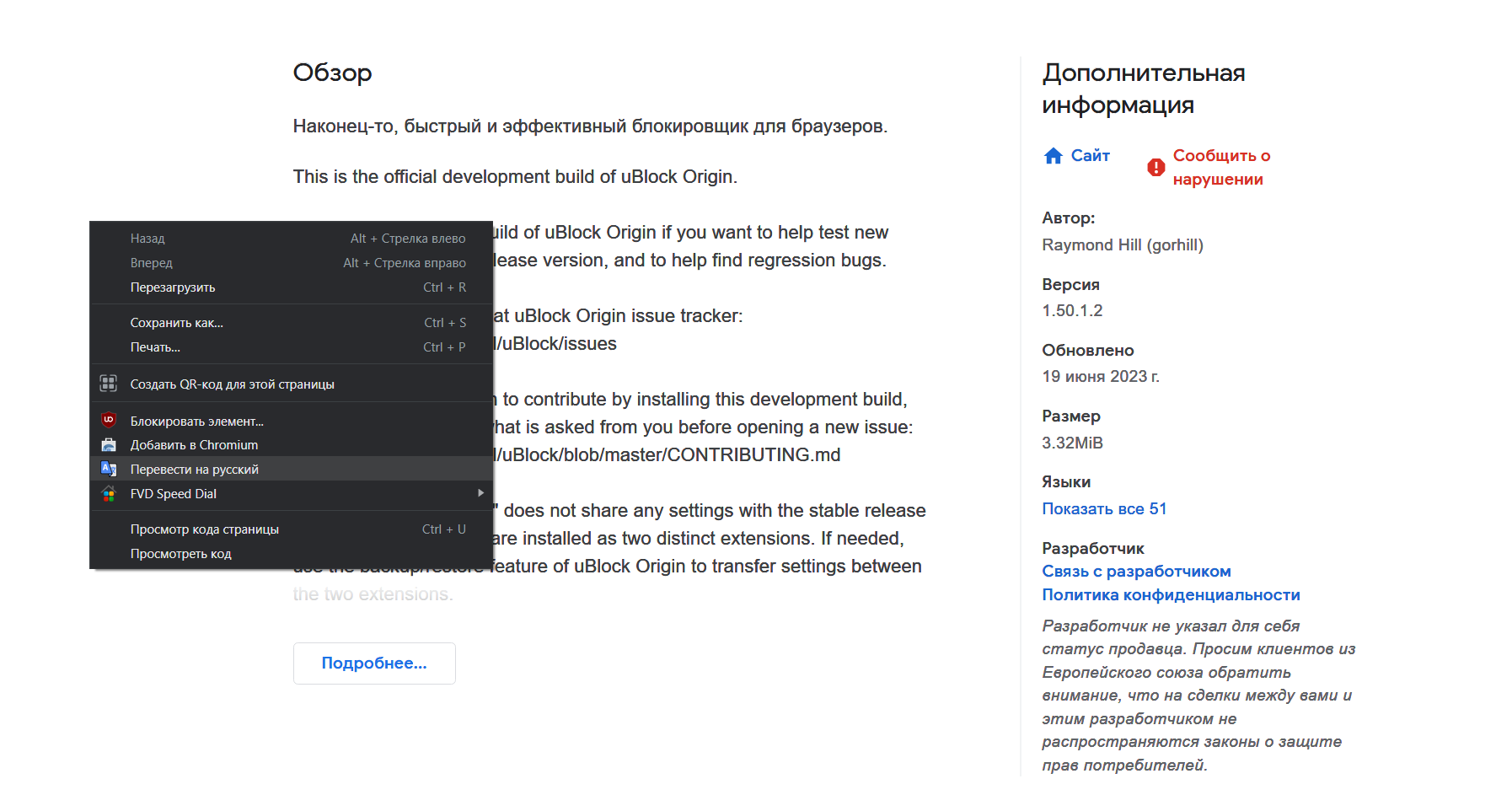

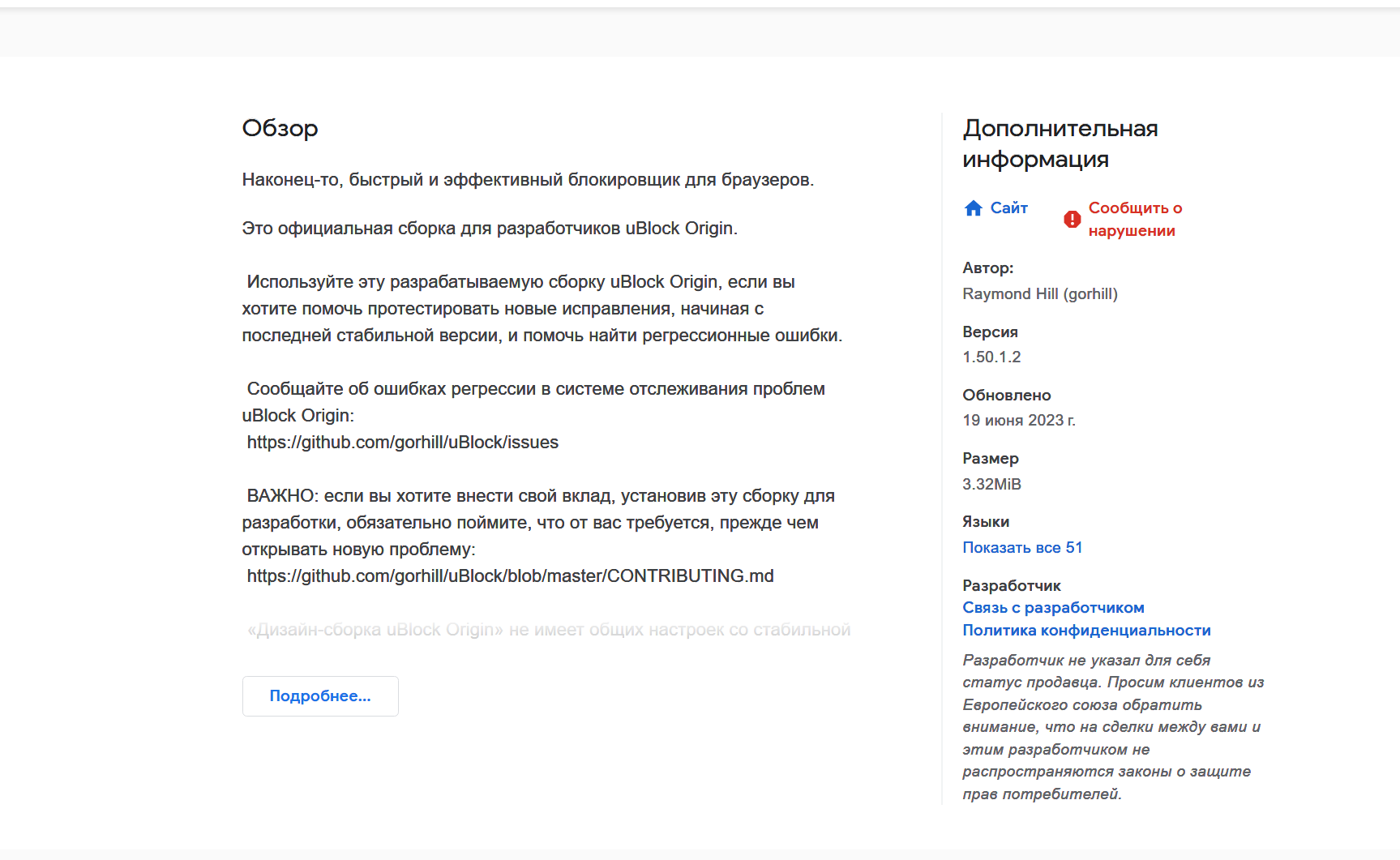

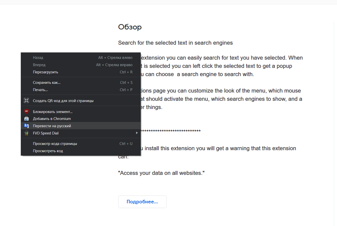

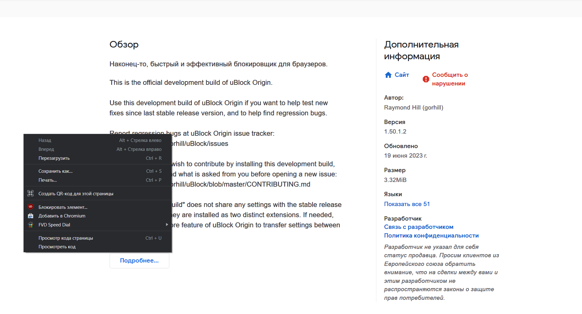

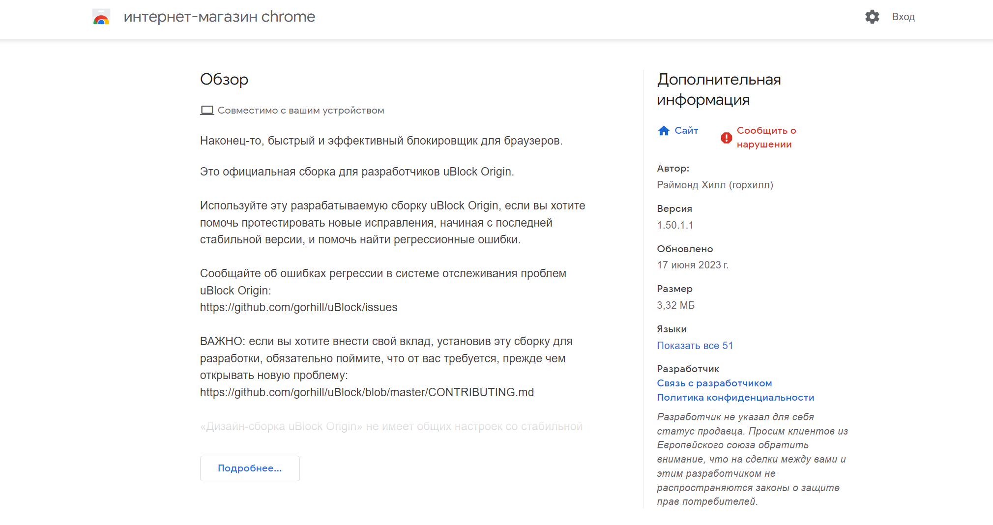

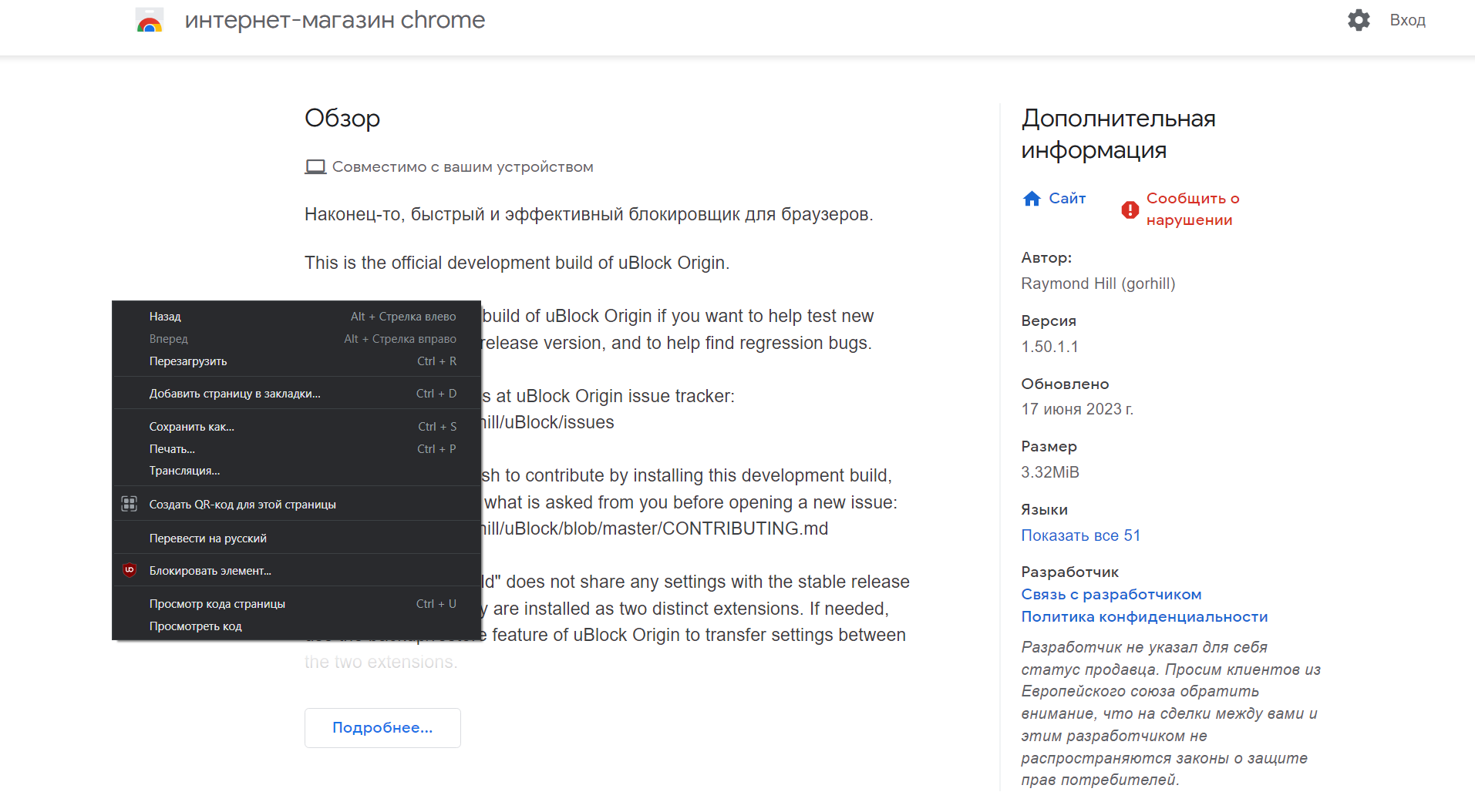

sexyseven
У меня в Ungoogle Macchrome всё переводит, расширка по умолчанию.
Вот Cent последний, встроенный.
Всего записей: 675 | Зарегистр. 02-08-2011 | Отправлено: 10:25 19-06-2023
AkulaBig
Вы сами посмотрите на свои скрины. Видно-же, что в Центе вы переводите встроенным переводчикам. Не факт, что в ангугле вы переводите расширкой. Я просто этот браузер не знаю, не видел какие там значки у переводчика.
Всего записей: 6836 | Зарегистр. 11-03-2003 | Отправлено: 10:34 19-06-2023
sexyseven
AkulaBig
В центе я и пишу, что встроенный! В Ung нету встроенного, только с расширкой.
Отключил
Включил
Перевёл
Всего записей: 675 | Зарегистр. 02-08-2011 | Отправлено: 10:51 19-06-2023

sexyseven
встроенный
хм.. в этом то и непонятка для меня, так как у меня вот уже некоторое время даже встроенный перестал переводить страницы с CWS
и не просто встроенный, а вообще, даже через сайт с их вебсервиса - https://translate.google.com/?sl=auto&tl=ru&op=websites  -  ввожу там урл хромосторной стринички  -  и получаю такой вот отлуп
не хромосторовские урлы - переводит и встроенным и вебсервисом и как положено традузиром.
отсюда и вывод  -  гугл стал зажопливать свой транслят для старых версий браузеров! (у меня Ирон на 87м)
ну точно ёпт..  проверил ща в Центе на 102м  -  и встроенным всё переводит
эх, хухля хухля...
