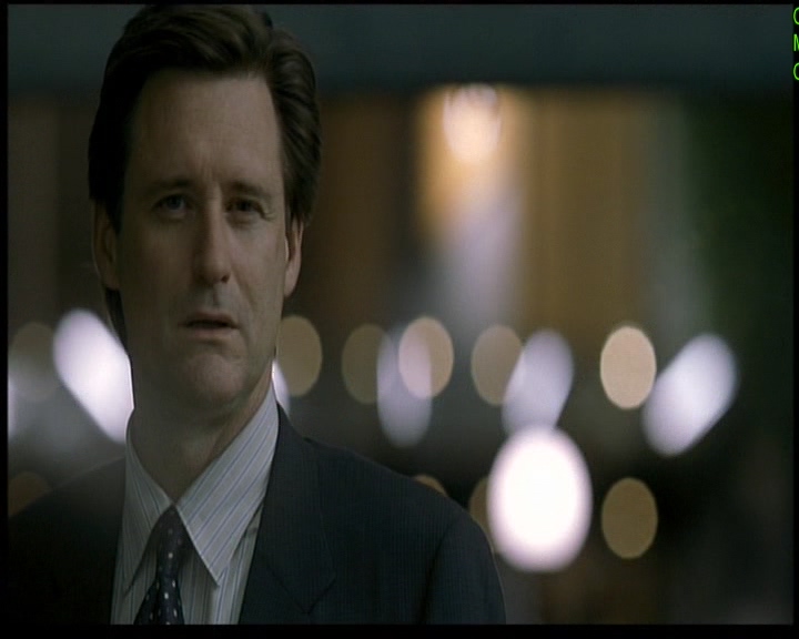

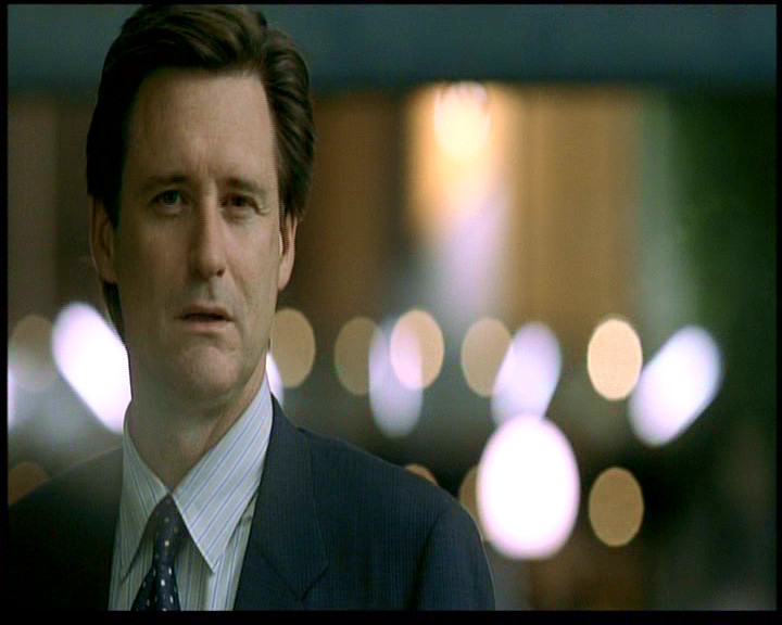

    Celsus
    Подскажите, почему у релизера скриншот и картинка DVD ярче, чем у меня?
    Релизер:
    https://i.postimg.cc/sXYCXpQg/1.jpg
    У меня:
    https://i.postimg.cc/BbJ91XHc/2.jpg

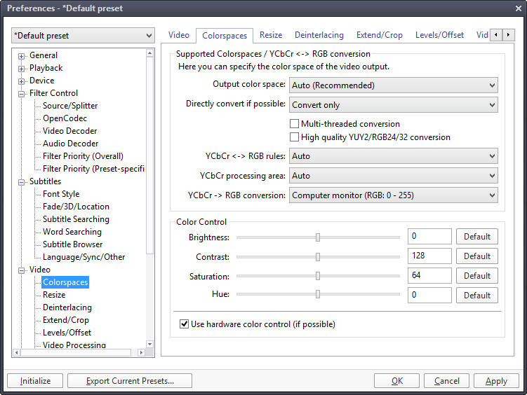

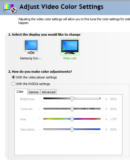

    Настройки плеера и видеокарты такие:
    https://i.postimg.cc/V6X69rTJ/2024-04-30-221111.png
    https://i.postimg.cc/7hDLKP8m/2024-04-30-221121.png
    https://i.postimg.cc/SRrx30mq/2024-04-30-221423.png
    https://i.postimg.cc/Dfd08GLD/2024-04-30-221433.png
    В ffdsow видео фильтры выключены
    В плеере в меню видео processing вроде тоже нет галок, все выключено
    Со встроенным кодеком то же самое
    И в MPC-HС картинка темная
    спросить у релизера что и чем он там накрутил?
    если тут и в mpc-hc одинаково - значит все правильно, это и есть оригинальная картинка
    здесь еще можно на d3d11 рендер переключить посмотреть в win10/11, если ничего не поменяется значит точно все нормально было
