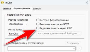

Что означает эта опция?
Включать?
Всего записей: 4071 | Зарегистр. 11-07-2005 | Отправлено: 08:04 28-09-2025
Pasha_ZZZ
https://learn.microsoft.com/en-us/windows/win32/memory/address-windowing-extensions
Всего записей: 13436 | Зарегистр. 11-03-2002 | Отправлено: 08:22 28-09-2025
Antonij72
Pasha_ZZZ
Из текста по ссылке я только понял, что всё круто и эту галку надо ставить.
Всего записей: 4071 | Зарегистр. 11-07-2005 | Отправлено: 09:43 28-09-2025 | Исправлено: Antonij72, 09:45 28-09-2025
Pasha_ZZZ
Antonij72
Это чтобы 32-битные приложения могли использовать более 4 ГБ памяти. Так что ничего крутого тут нет
Всего записей: 13436 | Зарегистр. 11-03-2002 | Отправлено: 09:45 28-09-2025
Забытые технологии древних, чтобы на 32-битной ХР с 8 ГБ оперативки сделать рамдиск из недоступных гигабайтов и разместить туда своп. Забытый вкус костылей и велосипедов...
Всего записей: 20552 | Зарегистр. 04-11-2010 | Отправлено: 19:21 28-09-2025 | Исправлено: insorg, 19:22 28-09-2025
Antonij72
Pasha_ZZZ, insorg,
Т.е., на Win 11 x64 это нафиг не нужно?
Всего записей: 4071 | Зарегистр. 11-07-2005 | Отправлено: 19:34 28-09-2025
Не требуется.
Всего записей: 20552 | Зарегистр. 04-11-2010 | Отправлено: 19:36 28-09-2025
