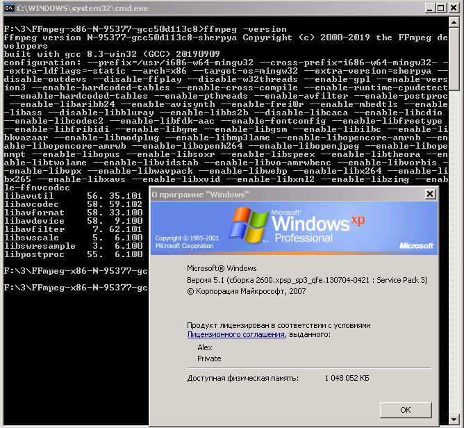

    Alex_Piggy
    Доброе время, C1eriC
    Попробуйте взять другую верию ffmpeg - собранную под WinXP. Например, https://oss.netfarm.it/mplayer/
    Всего записей: 1925 | Зарегистр. 07-08-2002 | Отправлено: 12:22 29-11-2019

    C1eriC
    Alex_Piggy
    Скачал FFmpeg-x86 git N-95377-gcc50d113c8 - 20191015. Всё тоже самое, те же ошибки, mp3 на выходе нет.
    Нашёл такое про WinXP. Скачал ffmpeg-3.4.1_LTO — оно работает! Ошибок нет.
    Всего записей: 1129 | Зарегистр. 15-06-2013 | Отправлено: 12:32 29-11-2019 | Исправлено: C1eriC, 12:49 29-11-2019
    Alex_Piggy
    C1eriC
    Прошу прощения. Не проверил пути...
    Скачайте https://qemu.weilnetz.de/w32/old/dll/bcrypt.dll и закиньте в папку к ffmpeg (или в папку из %PATH%)
    Но тогда это подойдет и для той версии, что у Вас была...
