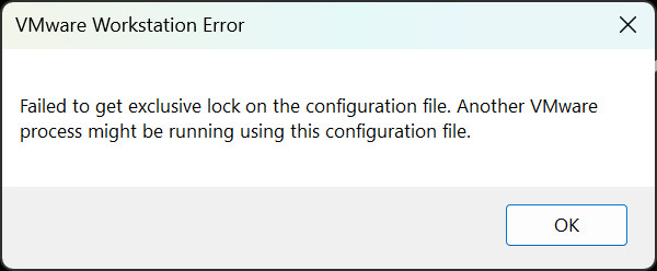

    Albertue
    Подскажите, как эту дрянь победить
    После некорректного завершения такое
    Всего записей: 382 | Зарегистр. 26-05-2008 | Отправлено: 17:36 18-12-2024
    Pasha_ZZZ
    Albertue
    Было же уже, удалите лок-файлы
    Всего записей: 13399 | Зарегистр. 11-03-2002 | Отправлено: 17:51 18-12-2024
    Albertue
    Pasha_ZZZ, удалил первым делом. Не помогло
    Вы же имеете в виду файлы *.lck?
    Всего записей: 382 | Зарегистр. 26-05-2008 | Отправлено: 18:12 18-12-2024 | Исправлено: Albertue, 18:13 18-12-2024
