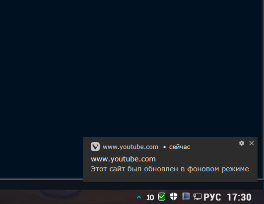

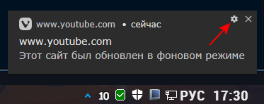

замучила меня вот эта всплывашка, скажите как её уничтожить СОВСЕМ ?
Всего записей: 7229 | Зарегистр. 05-06-2012 | Отправлено: 17:32 13-07-2024

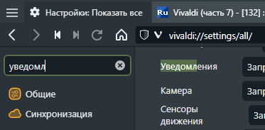

coleslaw
chrome://settings/content/notifications (или как там, на новых)
отключить
удалить (переименовать)
возможно, это что-то системное (нажать на шестерёнку)
