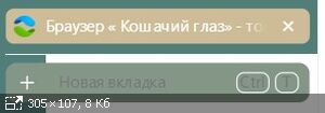

pp53
Привет друзья. Не подскажите как убрать эту новую, появившуюся рамку?
Скрин
Всего записей: 407 | Зарегистр. 02-05-2008 | Отправлено: 00:38 11-10-2025
Try_Bul_Bul
pp53
chrome://flags/#catsxp-web-view-rounded-corners
отключить.
Всего записей: 903 | Зарегистр. 24-07-2016 | Отправлено: 06:37 11-10-2025

pp53
Try_Bul_Bul
Благодарю. А то на ноутбуке с тачпадом неудобно пользоваться стало. При попадании на эту панель страницы не прокручиваются. В общем еще раз спасибо.

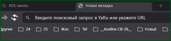

IgorSocolov
Подскажите, как изменить цвет шрифта "Новая вкладка"
Всего записей: 697 | Зарегистр. 08-12-2020 | Отправлено: 09:29 13-10-2025 | Исправлено: IgorSocolov, 10:17 13-10-2025
Siberian Wolf
IgorSocolov
Выбрать тёмный режим.
Всего записей: 167 | Зарегистр. 16-03-2014 | Отправлено: 12:45 13-10-2025 | Исправлено: Siberian Wolf, 12:46 13-10-2025
IgorSocolov
Siberian Wolf
У меня вертикальные вкладки и тема из магазина стоит. Выбор темного режима не влияет на цвет шрифта на новой вкладке.
Всего записей: 697 | Зарегистр. 08-12-2020 | Отправлено: 13:22 13-10-2025
iwanes1224
Это вопрос к писателю темы, которую вы используете.
Всего записей: 1033 | Зарегистр. 11-06-2015 | Отправлено: 15:18 13-10-2025
Spuner
IgorSocolov, можете попробовать с помощью Chrome Theme Studio собрать свою тему, отталкиваясь от вашей темы и предпочтений.
Всего записей: 682 | Зарегистр. 02-11-2012 | Отправлено: 15:58 13-10-2025 | Исправлено: Spuner, 16:00 13-10-2025
IgorSocolov
Всем большое спасибо за отклики и желание помочь. Я ставил темные темы, там плохо виден шрифт Новая строка. Если ставить светлую тему, то там всё нормально. Остановился на светлой теме.
Всего записей: 697 | Зарегистр. 08-12-2020 | Отправлено: 20:05 13-10-2025
