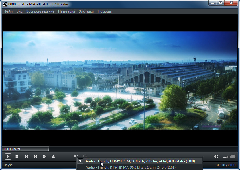

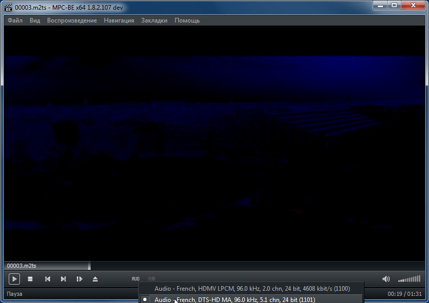

    У меня отлично, Nvidia.
    Но судя по скрину - краш в драйвере Intel.

    при переключении дорожек в контейнере M2TS (исходник), MPC-BE "уходит в астрал" с выдачей банера
    Блин, чтобы увидеть несчастный "банер", приходится скачивать видео и выискать нужный кадр.

    coleslaw
    Aleksoid1978
    coleslaw: Проверил в "MPC-BE 1.4.6.1590" - проблем нет.
    V0lt
    Предложу обновить винду до Win10.
    coleslaw: Лечится переключением на MPCVR
    V0lt
    а если так
    Сбросьте все настройки MPC-BE. Это часто помогает.
    Я всегда, при тестах, удаляю (очищаю) "mpc-be64.ini"
    Помню на Windows 7 рисовалась окошко с доп. кнопкой
    такое
    У coleslaw на неизвестной системе
    Две ОСи: "Win8.1" и "Win7sp1", каждая на отдельном HDD
    графика
    мать / камень - тут про этот калькулятор писал
    Сегодня запускал на семерке, с теми же вводными и тем же лечением
    Краша нет -  теперь, тока цвет вырубает
    видос https://www.upload.ee/files/17658593/182-107.mp4.html

    V0lt
    coleslaw
    а если так
    Как это поможет увидеть нужный кадр в видео без просмотра самого видео?
    Там у вас отстой в виде чипсетной графики G45/G43. Что бы это заметить опять пришлось высматривать видео и вовремя нажимать паузу.
    В общем лечить такое мы в принципе не будем, т.к. это бесполезно.
    Посоветую поставить любую затычку вместо этого недоразумения. Тут даже GeForce 210 будет лучше, которая до сих пор продается.
    А еще лучше проапгрейдится до Ivy Bridge или новее.
