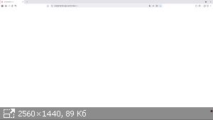

IgorSocolov
Ставил порташки 5.11.1 Beta 1-3, все по умолчанию выставлено. Win 10. Нажимаю ПКМ и на рабочем окне пропадает изображение, просто белый фон. Откатился на 5.10.4, все нормально. В чем причина понять не могу?

Try_Bul_Bul
IgorSocolov
 В чем причина не понять не могу
Разраб написал на форуме:
"Это проблема ядра, жду официального решения от Google"

Try_Bul_Bul
IgorSocolov
Эта проблема только у меня одного или еще есть товарищи по несчастью?
Эта проблема у меня и как минимум ещё у одного отписавшегося на оф.форуме не так ярко выражена как у вас.
У меня при нажатии ПКМ страница на короткое время становится ярче.
И ещё вокруг окошек Опции, Расширения, История скачивания - обрамляется белой рамкой.
На светлой теме этого почти не заметно а вот на тёмной сразу видно.
Можно в catsxp://flags#use-angle выставить D3D9 это должно помочь.
На Google Chrome 142,143 такая же поломка.
