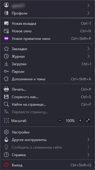

grom17
Этот кусок кода красит всю строку в меню:
/* "Выход" в меню Гамбургер */
#appMenu-quit-button2 {
    list-style-image: url("../../css-files/icons/quit.svg");
    color: #ff0000 !important;
Как сделать так, что-бы красилась только иконка?
Я буду очень признателен за вашу готовность помочь или любую возможную помощь.
Всего записей: 1758 | Зарегистр. 12-10-2002 | Отправлено: 21:16 13-05-2025

grom17
Death_INN
fill
Спасибо. Я это в первую очередь проделал, не пашет. Не могу понять где затык.
Это работает корректно.
/* Файл—>Выход */
#menu_FileQuitItem {
    background-image: url("../../css-files/icons/quit.svg");
    fill: #ff0000;
т.е.  list-style-image: не пашет
       background-image: пашет
Всего записей: 1758 | Зарегистр. 12-10-2002 | Отправлено: 21:47 13-05-2025 | Исправлено: grom17, 21:50 13-05-2025
Death_INN
grom17, если внутри svg цвет по умолчанию, то подойдет
-moz-context-properties: fill;
Всего записей: 4155 | Зарегистр. 24-10-2002 | Отправлено: 21:54 13-05-2025 | Исправлено: Death_INN, 21:54 13-05-2025
grom17
Death_INN
Да, цвет по умолчанию.
Сделал так, но какая-то хрень получается:
    -moz-context-properties: fill !important;
    fill: #ff0000 !important;
    background-repeat: no-repeat;
Иконку я конечно "подгоню", что-бы ровненько всё было, но думаю это неправильно.
Нашел где "собака зарыта".
Завтра покопаюсь и расскажу чё-почём.
Не стал дожидаться завтрашнего дня.
Ошибка была в настройках контекстного меню.
    fill: #ff0000;
Спасибо! Death_INN
Всего записей: 1758 | Зарегистр. 12-10-2002 | Отправлено: 22:44 13-05-2025 | Исправлено: grom17, 09:10 14-05-2025

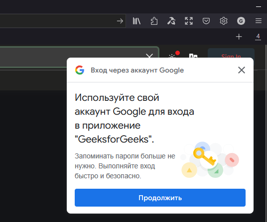

grom17
Подскажите, как сделать так, что-бы вот "это" не появлялось?
Всего записей: 1758 | Зарегистр. 12-10-2002 | Отправлено: 23:57 18-05-2025 | Исправлено: grom17, 00:03 19-05-2025

grom17
В uBlock Origin добавить фильтр
||accounts.google.com/gsi/*$xhr,script,3p
Источник
