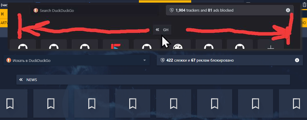

qupear
Доброго дня.
Подскажите, пожалуйста, на странице Speed Dial можно ли расширить кнопку для возвращения назад на уровень выше? Неудобно пытаться попадать по маленькой кнопочке, которая сейчас.
screenshot
Всего записей: 1136 | Зарегистр. 03-02-2013 | Отправлено: 09:08 05-08-2024

coleslaw
qupear (пост)
пробуйте (на v5.6 работает)
button.button-startpage.up-level {padding-right:900px;}
https://forum.vivaldi.net/topic/58606
