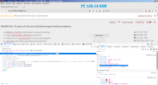

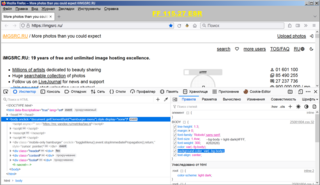

RetroRocket
Какие сайты не работают в Firefox 115 ESR?
Добавлю свои "пять копеек" на примере сайта https://imgsrc.ru/
Он как бы работает, но есть замечания. Для задания цвета фона на сайте используется конструкция вида:
BODY {
    line-height: 1.3;
    margin: 0;
    font-family: 'Roboto',sans-serif;
    font-size: 1.4vw;
    font-weight: 300;
    color: var(--fg-body);
    background-color: var(--bg-body);
    text-align: center;
Здесь background-color: var(--bg-body); должно принимать значение light-dark.
И в FF 128 ESR, 139 и более новых так и происходит - фон сайта закрашен.
А в FF 115 ESR фон всегда белый, поскольку CSS-конструкция background-color: var(--bg-body); не срабатывает.
Ниже пара скриншотов из FF 115.27 ESR и FF 128.14 ESR. Инструмент "Пипетка" показывает фон #FFFFFF в FF 115.
Может для FF 115 переключение какого-то параметра layout.css.* в about:config исправит ситуацию?

Dart Raiden
RetroRocket
...значение, возвращённое функцией light-dark(), которая соответственно возвращает #FFFFFF или #282828. Её поддержка появилась в 117 версии и включена по умолчанию со 120.

RetroRocket
Dart Raiden
Спасибо за пояснение и ссылки.
Для себя просто указал нужные значения цвета через userContent.css вместо light-dark().
