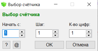

Karolinka69
Из справки:
moves=%WL||"%t"//0||##cntr<1|1|3|1> ;; переместить выделенные объекты в другую панель с переименованием базового имени по счётчику
А можно её переделать на "Переместить выделенные объекты в другую панель с переименованием базового имени в диалоге с добавлением счётчика в конце"?
Причём в диалоге, можно было бы вводить не только имя, но и вводить для счётчика параметры как в коммандере, т.е. "Начать с:", "Шаг:", "Цифр".
Всего записей: 139 | Зарегистр. 23-02-2018 | Отправлено: 08:19 30-05-2024
Andrey_A_A
Karolinka69, обновите, добавил шаблон: TCIMG_Russian.lng
UpDownBox2=Выбор счётчика¤TCIMG.dll,107<#>Выбор счётчика<#>Начать с:|0|80|20<+>60|25|1|99999|1|32<+>:BREAK:<+>10<+>Шаг:|0|80|20<+>60|25|1|99999|1|32<+>:BREAK:<+>10<+>К-во цифр:|0|80|20<+>60|25|1|99999|1|32<#>270<#>135
TOTALCMD#BAR#DATA
%COMMANDER_PATH%\TCIMG.exe
dilog=[updwn=BOX2] copys=%WL||"%t"//0||##cntr<GLOBALUPDWN1<1>|GLOBALUPDWN1<2>|GLOBALUPDWN1<3>>||upd<3>
%COMMANDER_PATH%\Wcmicons.dll,1
Копировать выделенные объекты в другую панель с выбранным счётчиком в диалоге
0
-1
Если всё нормально, то замените copys на moves
Если что-то ещё нужно в диалоге, думаю, сможете добавить сами... либо пишите
Всего записей: 1551 | Зарегистр. 15-08-2011 | Отправлено: 13:55 31-05-2024 | Исправлено: Andrey_A_A, 14:01 31-05-2024

Karolinka69
Andrey_A_A
Кнопка работает, но не совсем так как я просила - она просто переименовывает по счётчику. А я просила, чтобы можно было выбрать имя в диалоге, и к нему добавить счётчик по выбору как в тотале. Например "Doc10.txt", "Doc11.txt"... "Doc31.txt" и т.д. При этом расширение выбирать не надо, оно остаётся родным для переименовываемых файлов.
Всего записей: 139 | Зарегистр. 23-02-2018 | Отправлено: 07:58 01-06-2024

А я просила
Karolinka69, тогда ещё раз обновите TCIMG_Russian.lng
TOTALCMD#BAR#DATA
shape=37 dilog=[input=BOX108][updwn=BOX2] copys=%WL||"%t"//0||##GLOBALINPUT1<1>||$$cntr<GLOBALUPDWN1<1>|GLOBALUPDWN1<2>|GLOBALUPDWN1<3>>||upd<3>
Копировать выделенные объекты в другую панель с выбранным именем и счётчиком в диалоге
0
-1
TOTALCMD#BAR#DATA
shape=38 dilog=[input=BOX108][updwn=BOX2] moves=%WL||"%t"//0||##GLOBALINPUT1<1>||$$cntr<GLOBALUPDWN1<1>|GLOBALUPDWN1<2>|GLOBALUPDWN1<3>>||upd<2>
Переместить выделенные объекты в другую панель с выбранным именем и счётчиком в диалоге
0
-1
Всего записей: 1551 | Зарегистр. 15-08-2011 | Отправлено: 08:04 01-06-2024 | Исправлено: Andrey_A_A, 08:47 01-06-2024
Karolinka69
Andrey_A_A
Большое спасибо! Теперь кнопочки работают как надо.
Всего записей: 139 | Зарегистр. 23-02-2018 | Отправлено: 09:11 01-06-2024
