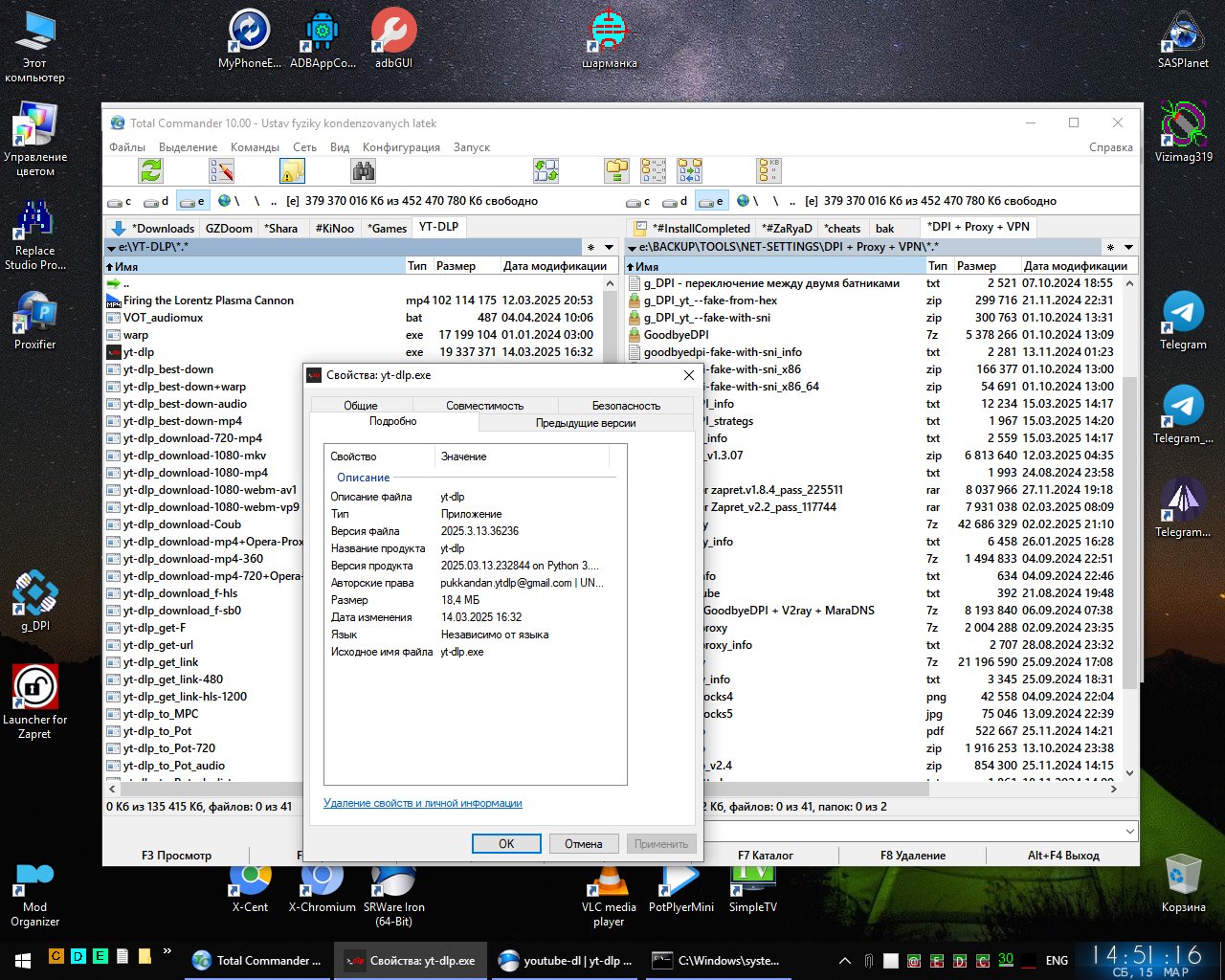

    я хз в этих версий-нумерациях,  у меня автоапдейт с ночнушек включён, и сейчас вот такая версия - https://9.i.getapic.me/lf57.jpeg
    но один фиг  -  качает медленно!

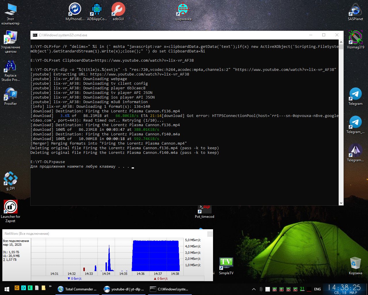

    верней оно похоже качает на скорости - как когда при ПРОСМОТРЕ поток отдаётся, то есть вот в 720 забираемый ролик, качает в 4.9 MB\s  притом даже с затыками по таймауту  -  https://9.i.getapic.me/lf53.jpeg
    раньше всегда качало почти в предел толщины инета провайдерского - за 80 MB\s

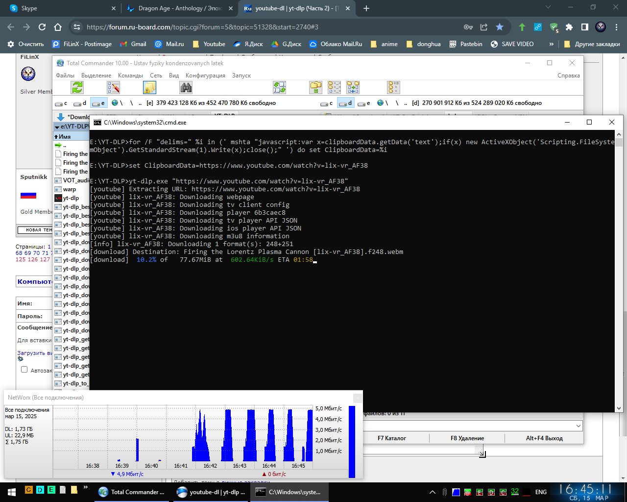

    да, либо провайдер как то давит, либо ютуб давит моего провайдера..
    перепробовал сейчас в разные форматы покачать:
     -S "res:1080,vcodec:h264,acodec:mp4a"        mp4:     h264+aac  -  тяжёлый
     -S "res:1080,vcodec:h264,acodec:opus"        mkv:     h264+opus  -  тяжёлый
     -S "res:1080,vcodec:vp9,acodec:opus"        webm:     vp9+opus  -  тяжёлый
     -S "res:1080,vcodec:av1,acodec:opus"        webm:     av1+opus  -  лёгкий
    и просто прямым yt-dlp URL
    но всё бестолку..  скорость даунлода всегда одна и та же((  -  https://9.i.getapic.me/lf5b.jpeg

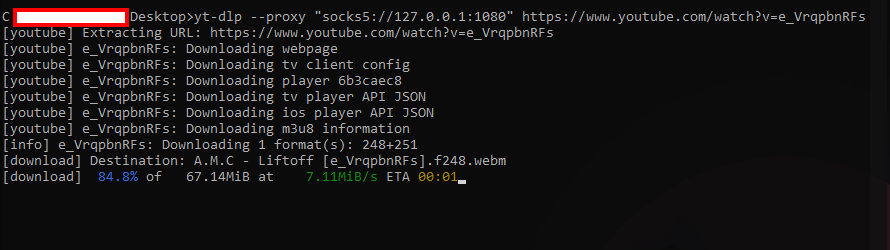

    pressF
    месяца полтора назад перестало качать
    через proxy только?
    --proxy 'socks5://'
    через tor не берёт кста

    byedpi работает как proxy #
    https://9.i.getapic.me/lf5w.png
    чтобы на все проги не действовать, а запускать для конкретной
    качает в 4.9 MB\s
    это нормально
    за 80 MB\s
    Прога показывает мегабайты, а не мегабиты, у меня 100 скорость, качает вот в 7мб+-
    Эта скорость показывает с какой скоростью качает куски, бывают куски которые качаются медленно, бывают которые быстро.
    Файл же запрашивают кусками по 10мб, чтобы ютуб не замедлял скачивание, из за этого скорость ниже.

    млин, я опять обчепятался на указании скорости.. постоянно об это спотыкаюсь, видимо как раз потому, что сам себя уже задрочил этим выслеживанием, и цуко зная что надо указать бит\с,  рука блин от перезаморочки специально печатает Байт\с  ыыы)
    вобщем то на скрине то всё видно - https://9.i.getapic.me/lf5b.jpeg  - в yt-dlp ~600 KB\s  - в системном NetWorx ~4.9 Мбит\с
       и это вот  --  дико медленно!!
    это уже не даунлод, а типа захват потока (как в VLC)
    небыло такого раньше..  я качал лекции двухчасовые за единицы минут

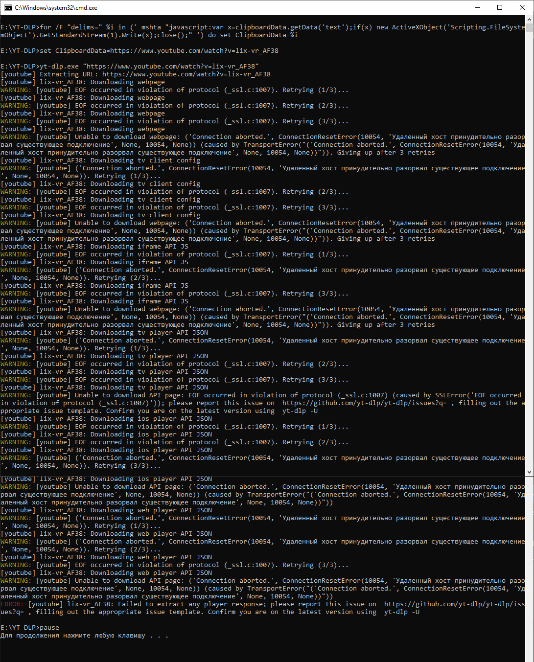

    pressF
    совсем ютуб залочили, гудбай дпи режется
    качает только через проксик от шедоу
    Всего записей: 1636 | Зарегистр. 29-03-2023 | Отправлено: 08:06 16-03-2025 | Исправлено: pressF, 08:14 16-03-2025

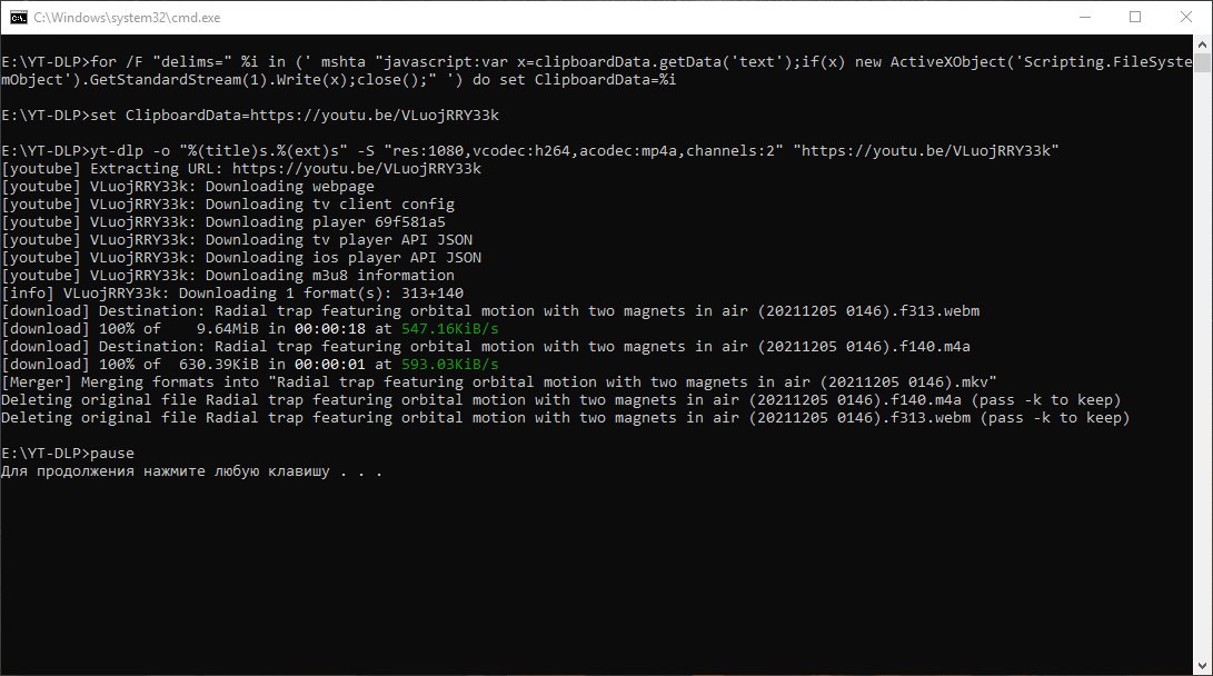

    и вот я качаю эту вертикалочку  с аргументами для mp4
     -S "res:1080,vcodec:h264,acodec:mp4a,channels:2"
    но блиин, получаю mkv в 1080*1920 с vp9+aac - https://a.i.getapic.me/lfr6.jpeg
    чё за дела?
    проверяю запросом с:
     -S "res:1920,vcodec:h264,acodec:mp4a,channels:2"
    но оно один фиг качает тот же mkv
    проверяю с:
     -S "res:720,vcodec:h264,acodec:mp4a,channels:2"
    и наконец то получаю mp4 но млин почему то 608*1080
    короче  -  как мне скачать данную вертикалочку в её максималке (с 1920 по вертикали) но не как mkv иль webm - а mp4 ?
    так ты открой по -F и посмотри форматы, там нету выше h264, максимум 137     mp4   608x1080    30
    в данном случае только в контейнере mp4, а внутри vp9 будет (или это av1? я уже не разбираюсь в их форматах)
    добавь ext и будет (For video, mp4 > mov > webm > flv. For audio, m4a > aac > mp3 ...) сначала mp4
    И не забывай что -S это сортировка, а не выбор. Если твою разбирать, то у тебя сортирует по разрешению сначала, а потом кодеки, и если кодека нет на разрешении, то возьмёт следующий. Это просто предпочтение h264> h265> vp9> vp9.2> av01> vp8> h263> theora если с разрешением 1080 нету кодека, то возьмёт следующий в предпочтении.
