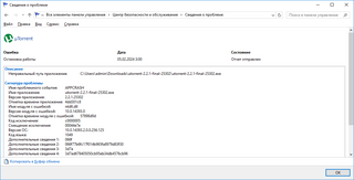

Где скачать антивылет для торрент-клиента µTorrent? µTorrent v2.2.1 (скачан с Рутрекера) на Windows 10 LTSB 2016 (x64) вылетает после каждого выхода:

9621
Есть же там антивылет. Называется µTorrent 2.0.4.
