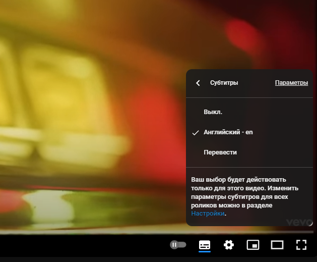

    D1D1D1D
    хотя там много других языков
    в каком месте? https://a.i.getapic.me/lh15.png то что ты нажимаешь перевести это уже не добавленные --list-subs посмотреть все, надо добавить авто
    --sub-langs "all",-live_chat --write-subs --write-auto-subs
    у меня на такой загрузке выдало вот такое, спустя 148 загрузок (благо не заблочили акк)
    ERROR: Unable to download video subtitles for 'war-en-nP7-2PuUl7o': HTTP Error 429: Too Many Requests
    советую выбрать только нужные, либо как-то тормознуть скачивание между ними (я без понятия как)
