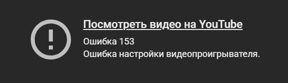

чет у меня сегодня embed ютуба не работает в центе, ни в старом ни в новом
в ангугледе нормально всё
вчера в центе работало ещё, сегодня ошибка 153 https://b.i.getapic.me/nrxa.png
