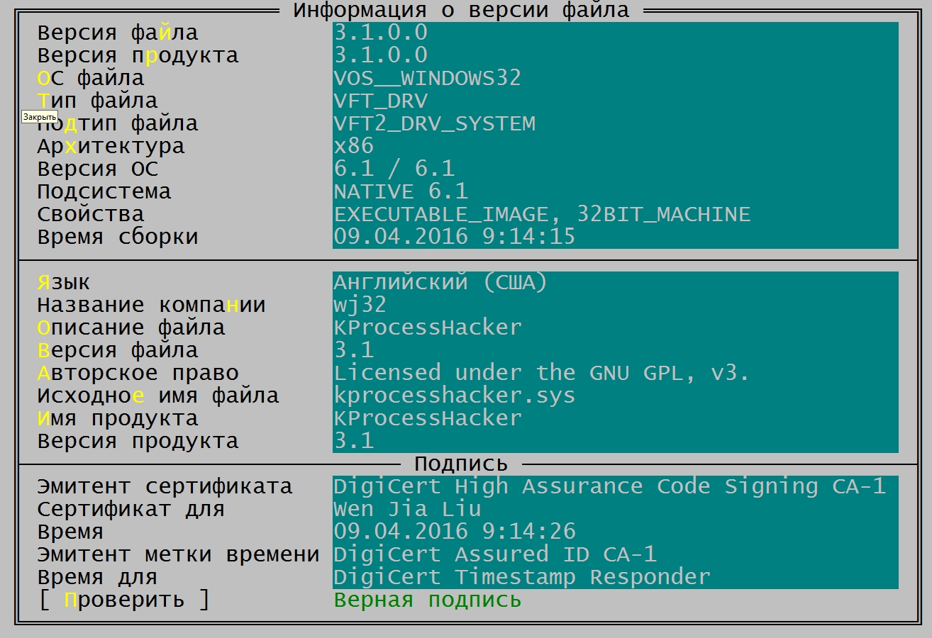

    Кстати, а нафига ты взял самоподписанный сертификат коли драйвер в архиве подписан верной подписью Wen Jia Liu (владельца проекта на тот момент) удостоверенной DigiCert:

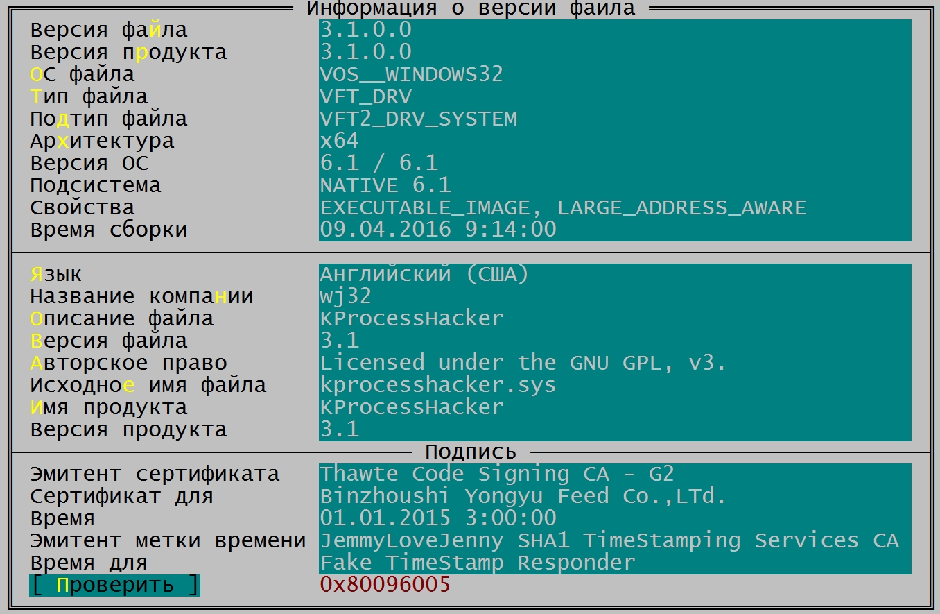

    А на твой самоподписанный ОС выдаёт код 0х80096005 что равносильно сообщению "Не могу проверить валидность или неизвестный не доверенный сертификат.":
    Лишняя работа, ну и штатные приключения. А на Win10/11 встроенная мухобойка всё равно будет бинарники убивать ибо "Не Майкрософт, запретить!" и "Раскрывает грязные секреты компании - КРИМИНАЛ!".

    дело не в дефендере. Дров с этой подписью не будет грузиться на современных системах. Впрочем, с моей тоже, но на момент я не подумал о таком ограничении
