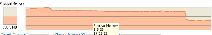

14.2 стало хуже с высвобождением памяти. Уже 2-а раза сталкивался после пачки вкладок озона
10шт заняло почти всё, закрыл - нормально
https://i.postimg.cc/fWpWNs7S/RAM.jpg
Всего записей: 2302 | Зарегистр. 20-06-2005 | Отправлено: 14:36 15-06-2024
imaginewin
macom У вас память на хр не жрёт в версии 13.7? У меня тоже 13.7, но на висте. С двумя гигами оперативы рано или поздно (в зависимости от тяжести сайтов) майпал тупить начинает из-за нехватки оперативки. Более менее нормально только с 4 гигами он работать начинает, и всё равно жор присутствует, но браузер реже перезагружать приходится. Так было у меня со всеми версиями маупала и ньюмуна. А вот супермиум с даже с 2 гигами стабильно работает и память не жрёт на висте. Вот почему так? Мне майпал больше нравится но этот жор памяти раздражает. Где-то я читал, и вроде инфа от самой мозиллы, что жор памяти в файерфоксе - это особенность браузера, который периодически необходимо перезагружать. Супермиум я крайне редко перезагружаю, хотя он у меня часто по нескольку дней работает. Что с файерфоксообразными браузерами и правда полностью избпвиться от повышенного жора нельзя на ос виста и выше?

zzz528
imaginewin
Указывайте на каких сайтах, у меня браузер без перезагрузки работает неделями и нету такого. Озоны 10шт кстати тоже висели несколько часов и тоже нормально, даже немного освободило, когда начал трогать опять добавило. Правда у меня не виста, вообще с вистой когото щас найти сложно.
Всего записей: 2302 | Зарегистр. 20-06-2005 | Отправлено: 14:46 15-06-2024
