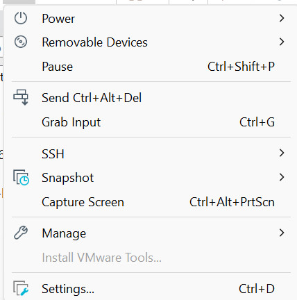

    Albertue
    VMware Tools можно скачать отдельно
    Нашел только для Windows. Может, кто знает, где скачать для Ubuntu?
    Всего записей: 382 | Зарегистр. 26-05-2008 | Отправлено: 18:04 21-12-2024
    FoxB
    под линь
    Core_Package#
    Core #
    Package
    Всего записей: 1979 | Зарегистр. 24-04-2003 | Отправлено: 18:18 21-12-2024 | Исправлено: FoxB, 18:24 21-12-2024
    Albertue
    FoxB, не понял
    Всего записей: 382 | Зарегистр. 26-05-2008 | Отправлено: 19:09 21-12-2024
    FoxB
    Albertue
    не понял
    что?
    если про #, то RTFM по этому тегу
    Всего записей: 1979 | Зарегистр. 24-04-2003 | Отправлено: 19:14 21-12-2024
    Albertue
    Скачайте полный дистрибутив VMware-workstation-full-17.6.2-24409262 (447 Мб).
    Скачал и установил. Но ничего это не дало. Установить по-прежнему не дает
    Всего записей: 382 | Зарегистр. 26-05-2008 | Отправлено: 03:27 22-12-2024
