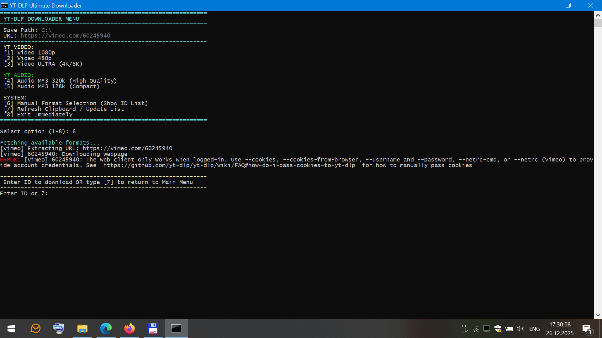

    Sputnikk
    с vimeo никак?
    A caught DownloadException occurred.
    Message: The media you are trying to access may not be accessible at this time, or it may have been removed.
    Media URL: https://vimeo.com/60245940
    Type: youtube_dl_gui.DownloadException
    Source: youtube-dl-gui
    Target Site: Void RetrieveInfo()

    RazOne707
    Sputnikk
    кукисы нужны  https://github.com/yt-dlp/yt-dlp/wiki/FAQ#how-do-i-pass-cookies-to-yt-dlp
    Всего записей: 2930 | Зарегистр. 06-10-2023 | Отправлено: 15:05 26-12-2025
    Sputnikk
    RazOne707
    укисы нужны
    спасибо, думал кукис нужны для закрытых видео. На самом vimeo ролик регулярно зависает - перестаёт подгружаться.
    Всего записей: 8678 | Зарегистр. 17-10-2011 | Отправлено: 15:42 26-12-2025
    RazOne707
    Sputnikk
    У тебя почему-то другое сообщение, на самом деле оно выдает вот такое:
    --extractor-args "vimeo:player-client=android" не помогает, просто также напишет, но без web client only logged-in и нужно лишь для авторизации по OAuth
    Всего записей: 2930 | Зарегистр. 06-10-2023 | Отправлено: 17:56 26-12-2025 | Исправлено: RazOne707, 18:13 26-12-2025

    Sputnikk
    Helarres у меня yt-dlp_win7.exe 2025.12.21.064937
    И непонятно, какие кукис, есть там не авторизирован?

    drmin
    Sputnikk
    https://github.com/yt-dlp/yt-dlp/issues/15281
    Всего записей: 200 | Зарегистр. 21-03-2022 | Отправлено: 11:59 27-12-2025 | Исправлено: drmin, 14:48 27-12-2025
    Sputnikk
    drmin
    https://player.vimeo.com/video/60245940
    спасибо, сработало
    vimeo] 60245940: Downloading akfire_interconnect_quic m3u8 information
    [vimeo] 60245940: Downloading fastly_skyfire m3u8 information
    В чём разница? Битрейт одинаковый.
    Загрузил  fastly - нет звука Фиг с ним.
    Всего записей: 8678 | Зарегистр. 17-10-2011 | Отправлено: 12:36 27-12-2025 | Исправлено: Sputnikk, 13:07 27-12-2025
