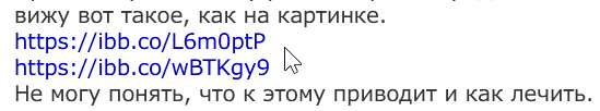

Приветствую. Не могу решить проблему. Данные такие : Windows 10 ltsc 1809. Система стандартная. Firefox 102.8 esr. Вместо нормального текста вижу вот такое, как на картинке.
https://ibb.co/L6m0ptP
https://ibb.co/wBTKgy9
Не могу понять, что к этому приводит и как лечить.
Что известно:
1. Возникает на обоих ноутбуках с одинаковой операционной системой.
2. Не зависит от обновлений системы.
3. Иногда возникает довольно быстро после установки системы, иногда спустя некоторое продолжительное время.
4. Если это безобразие случилось, то всё это происходит в любых Firefox. Пробовал, портативный, установку, новый профиль и старый профили, бету, найтли. Пофиг. Язык ек важен также.
5. Другие браузеры в порядке. Опера, Chrome, IE.
6. Никакое изменение шрифтов в настройках Firefox, использование или отключение шрифтов сайтов не работает
7. Отключение хардварной поддержки не помогает.
8. И самое главное – переустановка виндовс решает проблему и у портативной версии. То есть, что-то происходит с системой.
9. Вирусов нет 100 процентов.
10. Пробовал даже переносить фонты windows в папку fonts из нормально работающей системы. Увы...
Чего подскажите?
UPD. В дополнение. Только что проверил, как поведут себя шрифты при смене учетки виндовс (добавил нового пользователя в систему). Всё в порядке. А на стандартной постоянной моей учетке такое безобразие. Что-то в настройках пользователя конкретного.
UPD2. Близок к пониманию проблемы. Нашел в старых баг репортах на ленте ФФ упоминание такой проблемы, которая появилась с запуском песка. Действительно, если снизить песок до уровня 1, то всё работает. Что-то блокирует доступ к шрифтам песку ФФ. Буду копать в сторону АВ.
