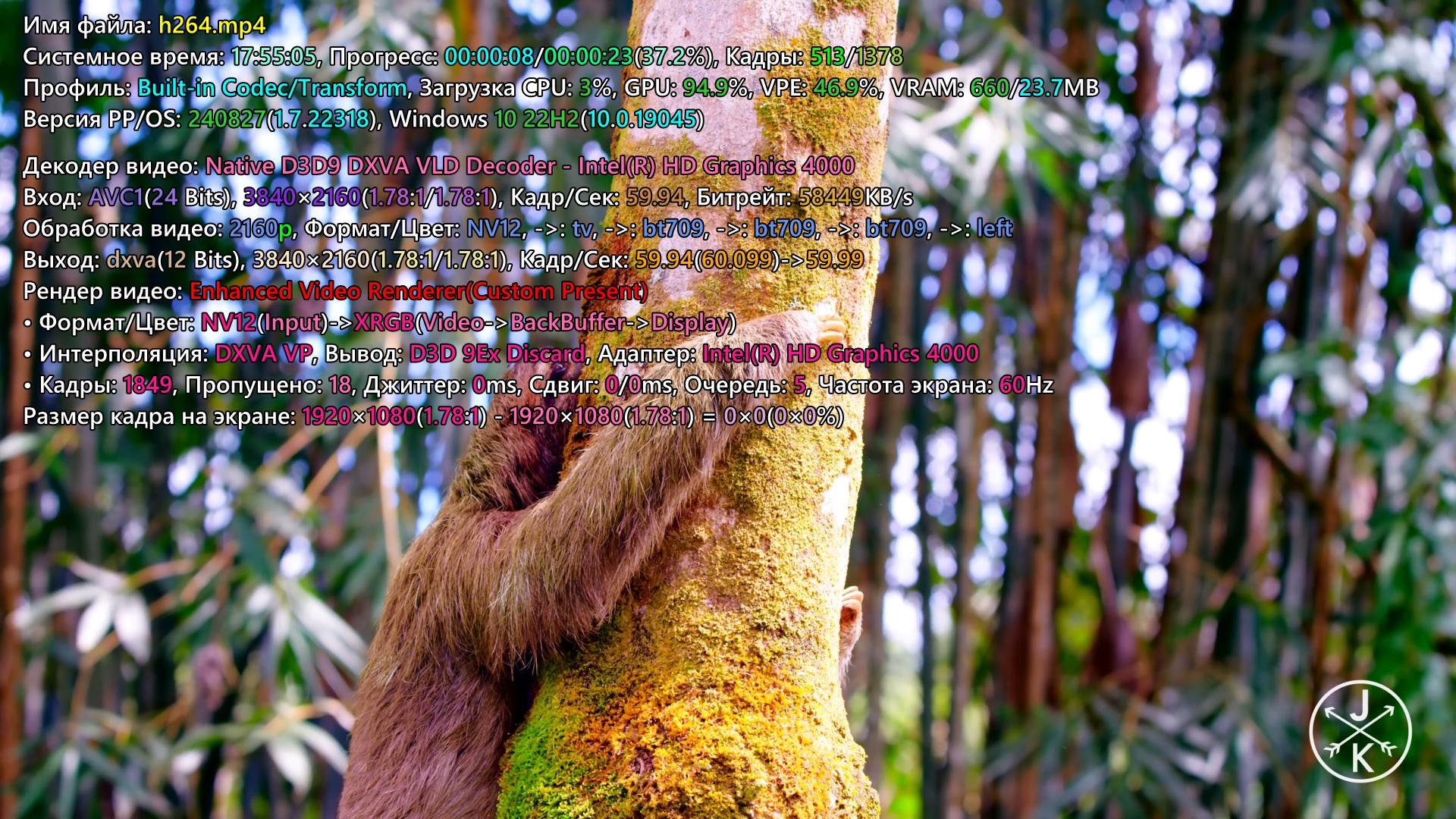

    0t5
    ndch
    Видео "тяжелое", 4К-60Fps железу не хватает сил. У меня на проц CoreI7 3770 со встройкой HD4000 на EVR еле вытягивает без DXVA. На madVR вообще не вытягивает. Windows Media Player не обрабатывает видео почти. Поэтому и нагрузка меньше на железо. Сторонние плееры, как MPC-BE и POT настроены на максимальное качество видео и картинка в них на порядок лучше чем в WMP, соответственно и нагрузка на железо идет другая. А вообще, я давно заметил что ты любитель лечить мозги. Всем подряд.
    Всего записей: 2477 | Зарегистр. 25-11-2018 | Отправлено: 13:12 10-02-2025

    0t5
    На EVR без dxva идет ровно и с dxva идет ровно, но предпочитаю без него.
    Всего записей: 2477 | Зарегистр. 25-11-2018 | Отправлено: 14:00 10-02-2025 | Исправлено: 0t5, 14:03 10-02-2025
