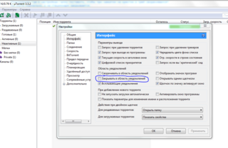

maik2
Подскажите? Где в настройках галку поставить, чтобы при нажатии на крестик в трей сворачивался?
На ноуте нормально, а на стационаре закрывается.
3.3.2 версия.
Всего записей: 4102 | Зарегистр. 12-11-2006 | Отправлено: 11:32 25-03-2024
Iktorn
maik2
Настройки-Интерфейс-Раздел "Область уведомлений", пункт Закрывать в область уведомлений".
Всего записей: 581 | Зарегистр. 01-05-2009 | Отправлено: 11:35 25-03-2024 | Исправлено: Iktorn, 11:38 25-03-2024
