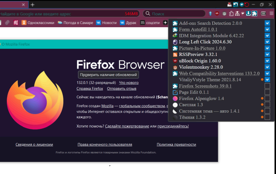

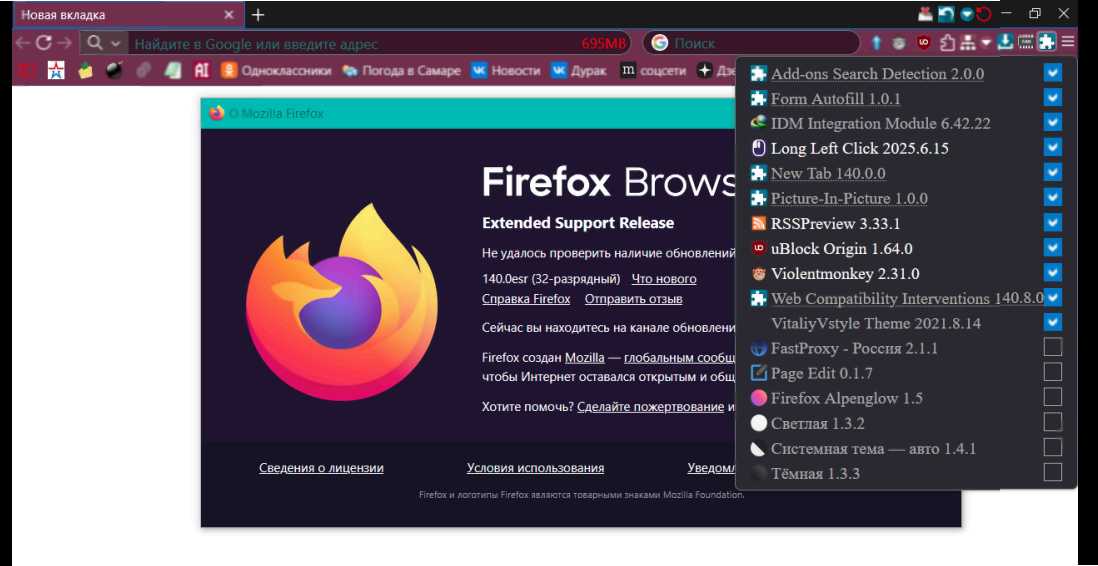

rubel
Упомянутый скрипт под UCF, не все они работают при другой активации.
Ну так ведь он прекрасно работает в 132.
Ну а с безопасностью можно и так и эдак, не хочу заморачиваться.
Работает и хорошо. Сначала большинство скриптов не работало, после указанных настроек все заработали кроме этого. Может поможет гуру Death_INN

Death_INN
rubel, какой я гуру. Даже не знаю как правильно импортировать модуль в зависимости от условия. Если без условий в случае глобального, то, наверное так
const {GlobalManager} = ChromeUtils.importESModule("resource://gre/modules/ExtensionParent.sys.mjs").ExtensionParent;
ну и подправить вызов менеджера. Остальное не смотрел
// win.BrowserOpenAddonsMgr();
win.BrowserAddonUI.openAddonsMgr();

rubel
После 132 много воды утекло. Особенно в 136 было много изменений, в 139 внедрили CSP. Заморачивайся или нет, дело хозяйское, но все три параметра должны иметь значения по дефолту.

rubel
Death_INN
Покажите куда вставлять
Я сделал так
if (!("AddonManager" in this))
        ChromeUtils.defineModuleGetter(this, "AddonManager", "resource://gre/modules/AddonManager.jsm");
    if (!("GlobalManager" in this))
        XPCOMUtils.defineLazyGetter(this, "GlobalManager", () =>
    const {GlobalManager} = ChromeUtils.importESModule("resource://gre/modules/ExtensionParent.sys.mjs").ExtensionParent;GlobalManager);
    var extensionOptionsMenu = {
Со вторым все понятно.

Death_INN
rubel, просто пока закомментил  и добавил константу
    ChromeUtils.import("resource://gre/modules/ExtensionParent.jsm").ExtensionParent.GlobalManager);

rubel
Death_INN
Всё получилось!! Спасибо за помощь.

Death_INN
rubel, может можно так переписать закомментированный кусок и константа не понадобится
        ChromeUtils.defineLazyGetter(this, "AddonManager", () =>
            ChromeUtils.importESModule("resource://gre/modules/AddonManager.sys.mjs").AddonManager);
        ChromeUtils.defineLazyGetter(this, "GlobalManager", () =>
            ChromeUtils.importESModule("resource://gre/modules/ExtensionParent.sys.mjs").ExtensionParent.GlobalManager);

rubel
Death_INN
Сделал второй вариант. Субъективно окошко работает шустрее.
На этом и остановлюсь пока. Ещё раз огромное спасибо.
