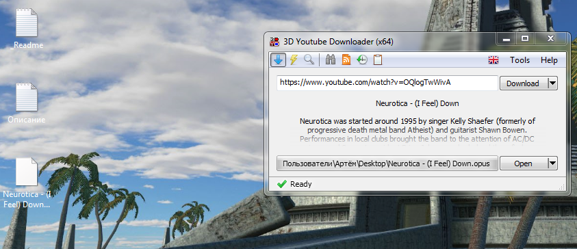

    Artsem K
    greeple byclick downloader неисправимо туп
    переподключение, загрузка завершилась с ошибкой
    как чертовы плейлисты скачивать с ютуба?
    Всего записей: 463 | Зарегистр. 17-11-2016 | Отправлено: 19:31 12-04-2025
    Artsem K
    yt-dlp ссылка на плейлист
    Всего записей: 7761 | Зарегистр. 11-02-2020 | Отправлено: 21:42 12-04-2025
    Artsem K
    где кнопка скачать...
    нажимаю на Windows exe - not found
    можно не продолжать. если щас такое дерьмо то что будет потом...
    Всего записей: 463 | Зарегистр. 17-11-2016 | Отправлено: 00:41 13-04-2025
    Artsem K
    ты прочитай шапку внимательно, ты качаешь с сайта youtube-dl который не обновляется
    ниже ссылка на репозиторий yt-dlp
    действительно можно не продолжать
    Всего записей: 7761 | Зарегистр. 11-02-2020 | Отправлено: 01:33 13-04-2025
    Artsem K
    дай ссылку что мне искать еще?
    а это что ты мне в лс кинул.
    я хотел плейлист и mp3 а мне дали одну и opus
    ладно иди спать: ты уже достаточно просрался на сегодня.
    Хамство, нарушение п. 2.4. главы VIII Соглашения по использованию
    Всего записей: 463 | Зарегистр. 17-11-2016 | Отправлено: 01:52 13-04-2025 | Исправлено: Maz, 10:47 13-04-2025
    Artsem K
    по лай
    когда это было? и где? и что именно ты спрашивал?
    ты спрашивал репак youtube by click, я тебе скинул чупакабры ссылку, потому что ты не хотел качать сабжем, в чём претензии?
    с такими посылами тебе никто кроме модеров отвечать не будет
